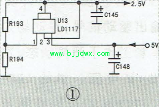

一台创维32E55HE型液晶彩电,有时不开机,有时能开机。
检查开关电源,没发现异常,判断主板有问题。该机主板型号为5800-A8R280-OP10。有时能开机,应该不是软件问题。先补焊主芯片,故障依旧。接下来检查主板上的DC-DC转换电路,测得U13(LD1117)
②脚输出的2.5V电压微小波动,但③脚输入电压5V正常,①脚所得分压为1.24V,也正常。U13外围电路如图1所示,测①脚外接分压电阻R193、R194均正常,代换滤波电容C148和C145,故障依旧,最后代换U13后故障排除。
