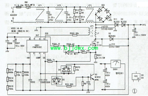

一台TCL C32E320B型渡晶电视,顾客称:在收看中机内"啪"的一声响,机内冒出浓烟,但仍有图像和声音,急忙拔出电源插头,见机内有液体流出。
拆机检查,发现PFC电路滤波电容CE1(100UF/450V)已经开裂流产电解液。拆下CE1,用无水酒精清洗干净电路板,在路检查其他元件,未见异常。实绘出该机PFC电路如图1所示。
为安全起见,用两只150μF/450V的电容串联后代替CE1,并且并联一只500V直流电压表。通电试机,看到电压表指针已摆到500V位置,随后又逐渐下降到350V左PFC右。按"开机"键后,PFC电压在450V-470V之间波动,但次级输出的12V及3.3V电压正常,屏上出现TCL图标,亮度不稳定。该机PFC电压大幅偏高,重点检查PFC芯片U301(FAN7930C)外围阻容元件,未发现问题,更换U301后试机,PFC稳定为380V,故障排除。
