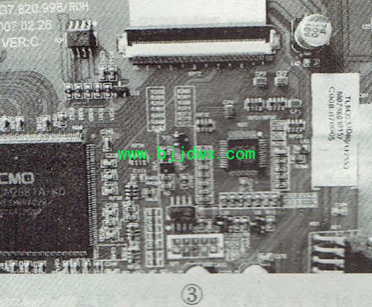

例2.图像花屏,如图2所示,声音正常。
分析检修:该机主板、逻辑板合在一起,其伽马校正块型号为AS15-G(N32),如图3所示。根据经验,此rc故障率较高,手摸N32温升较快,确认N32己损坏。将N32换新后试机,故障排除。
