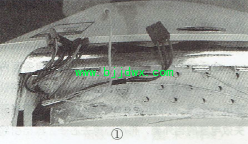

故障现象:一台小天鹅XQB60-3268G型全自动泼轮洗衣机,接通电源,波轮立即开始转动,指示灯全亮,所有按键均无效。
分析检修:拆机后仔细观察电脑板(板号为SP7.820.1058),未发现锈蚀及异常元件。给电脑板单独通电,测电源变压器次级整流滤波电容,两脚电压为12V,正常;再测CPU供电SV也正常。根据以往维修经验,电脑板功能紊乱,有可能是晶振X1(8MHz)异常所致,但换用同型号的晶振后故障依旧。上电波轮即转,这说明控制电机的可控硅击穿。测可控硅T1正常,检测T2引脚间已击穿短路。更换T2后如图1所示,通电试机,全部指示灯不亮,接下电源开关键K1后,全部指示灯点亮,接下启动/暂停键K9后,洗衣机加水阀开始工作,所有程序均正常,故障排除。

引用 无线电爱好维修 2018-7-14 18:43
我也碰到这个问题,换可控硅好了
