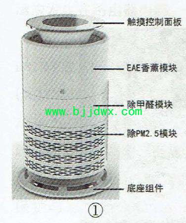

海尔同一F360/MFA型空气净化器具有空气
质量检测、负离子空气净化、wifi智能控制、360°循环进/出风等功能,其外形如图1所示。该机内部安装
模块、WIFI模块、控制板和电源板等组件,并设有PM2.5、甲醒、温度、湿度等传感器,其接线如图2所示。

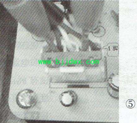

故障现象4:送风电机不转。
分析检修:首先检查电源板上插座CN2及连线有无接触不良现象,然后上电测量CN2的②、③、⑤脚电压,如图5所示。正常时,②脚电压应大于2V,③脚电压约为15V,⑤脚电压应大于250V。若上述电压正常,则说明直流电机损坏;若上述电压不正常,则说明电源板有故障,检查相关电路即可。
