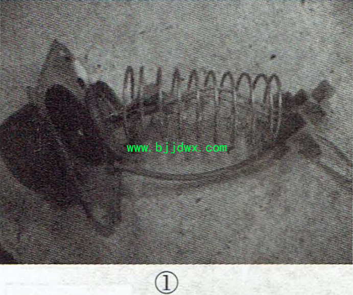

拆下锅底中央的温控传感器,发现其结构比较特殊:热敏电阻位于传感器最前面,热敏电阻后面有一根弹簧,如图1 所示,让传感器紧贴锅底。

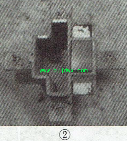

传感器外面有一个玻璃封装的干簧管,如图2 所示,传感器后面有一个活动的塑料件,该件中有一块小磁钢,如图3 所示。未放锅时,弹簧将传感器顶出,干簧管因接近磁钢而闭合,从而短路热敏电阻, CPU 检测到热敏电阻短路,会发出提示音,也不会发出加热指令,以防干烧。另外,当传感器开路时,上电便会显示"ERR" ,而且蜂鸣器叫三声。
本机的锅底热敏电阻在25°C 时的阻值约为40kΩ。放入锅后,测锅底传感器阻值仍然为0Ω,观察发热盘和锅底,发现有许多杂物,锅底和发热盘之间有间隙,导致锅底传感器中的碰钢靠近干簧管,干簧管中触点闭合,电饭锅不加热,清除杂物后试机,故障排除。
