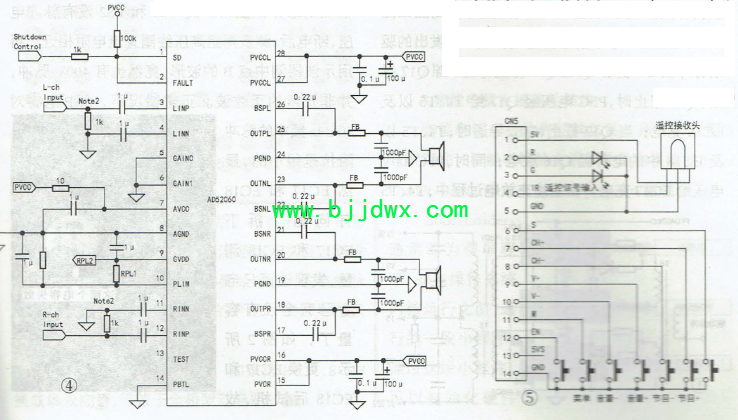

该板的伴音功放采用高效立体声D类功放AD52060(AU1),如图3所示,其典型应用电路如图4所示。AD52060的供电范围较宽(8V~26V),能方便地与各型电源板(含LED液晶电源板、电源高压二合一板等)相连接;其输出功率较大,在供电为24V的状态下,输出功率可达20Wx2(8Ω),在供电为12V的状态下,输出功率为5Wx2(8Ω),这已完全能满足-般的收视要求。

2.按键及遥控信号输入插座CN5
按键及遥控信号输入插座CN5外接接键及遥控接收头,如图5所示。R、G分别接红、绿发光二极管,作为待机和开机指示灯;IR接遥控接收头的信号输出端。S、CH+、CH一、V+、V一、M、EN等端外接轻触按钮,分别作为信号源、节目+、节目-、音量+、音量一、菜单、开/待机键,按钮的另一端全接地,改装时非常方便。
