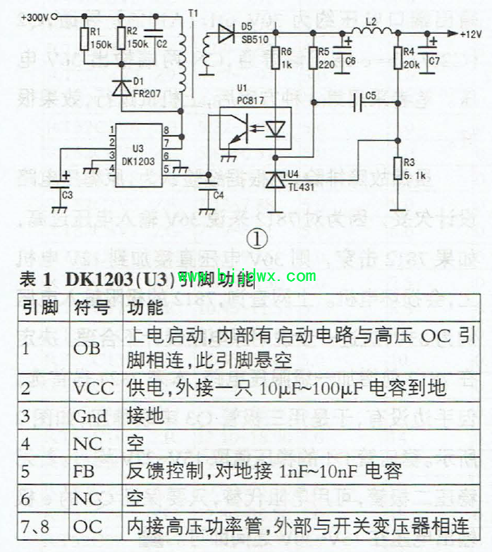

接修一台ANAMS9A卫星接收机,开机无任何反应。拆机测量,电源板送往主板的电压仅为3.93V,而正常电压为12V。断开主板测量还是如此,说明电源板有故障。拆下电源板检查,发现误差取样芯片TL431(U4)己更换过,并旦引脚装反。更换U4后试机,输出电压为5.95V。代换光耦PC817(U1)后输出电压变成8.48V,但仍不开机。该机电源以小功率离线式开关电源控制芯片DK1203为核心组成,外围电路简洁,如图1所示。
DK1203(U3)引脚功能见表1。
影响输出电压的主要是U3⑤脚,可是TL431和PC817均已换新,会不会是C4漏电呢?拆掉C4试机,故障依旧,怀疑U3损坏。在准备更换U3时,发现取样电阻R3和R4下面有固定胶,除去固定胶后试机,12V电压正常。

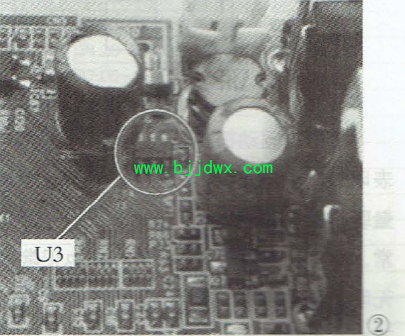

本以为大功造成,没想到接上主板后还是无任何反应。测量主板上U1(1117-1.8)输出端电压约为OV,其输入端电压也不足凹,看来主板供电有问题。该机主板供电系统如下:U3(S42BBB)和L1组成的DC/DC电路,将12V转换为5V.;U9(S10DEA)和L4组成的DC/DC电路,将5V转换为3.3V,为主芯片3329和高频调谐芯片等供电;U1将3.3V转换成1.8V,为DDR芯片供电;U8和L5组成的DC/DC电路,将3.3V转换为1.2V,为芯片内核供电。
测量发现,5V电压不正常,从而导致其他各路电压均不正常。查资料得知U3的实际型号为STI3472,测其①脚输入电压为12V,⑤脚使能端为高电平,其他引脚电压均为OV,估计U3已损坏。从废板上找来同型号元件换上,如图2所示。通电试机,故障排除。
