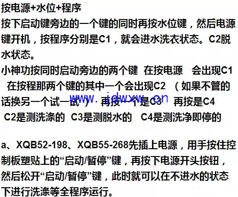

一、海尔洗衣机
b、XQB45-818、XQB48-828先插上电源,先用手同时按住控制板塑贴上的“程序”键和“功能”键,再按一下“电源开关”,按通电源后就可以在不进水的状态下进行洗涤等全程序运行。
二、小天鹅洗衣机:
XQB45-131G
1:把水流选择和启动暂停两键同时按下,不松手,
2:再按总开关键,6个指示灯全部亮起,蜂鸣器也响,此时就是可以试机了。
3:假如6个指示灯亮起后,不按任何键的话,指示灯和蜂鸣器闪响6次后,交流关机
三、荣事达洗衣机:

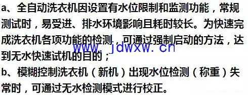

1、无水检测的目的
2、无水检测操作方法
a、无锡产全自动洗衣机:同时按住最左面两个按键不放,再按“电源”键,进入无水检测模式。此时所有显示全亮,如不按任何按键,则蜂鸣六次(期间所有显示闪烁6次)后,回到初始开机状态或结束自动关闭电源。若进行程序测试,则在进入无水检测模式后,选择需测试的项目:
洗涤测试        按一下洗涤键(对于无洗涤键的型号,一般为按过程键选择到单洗)进入洗涤测试,
洗涤灯闪亮,运行洗涤3分钟后结束。
脱水测试        按一下脱水键(对于无脱水键的型号,一般为按过程键选择到单脱)进入脱水测试,
脱水灯闪亮,运行脱水3分钟后结束。
模糊称重
校验测试        按一下水位选择键,进入模糊称重校验测试(只针对带有模糊称重功能的机型),结束后自动跳电。
b、合肥产全自动洗衣机:按住“水位”键不放,再打开“电源”键,此时进入无水检测程序C1。
再按“水位”键,程序按下面顺序切换:C1 → C2 → C3 → C4 → C1
C1 程序        所有灯同时闪烁,间歇蜂鸣六声后自动断电
C2 程序        按标准水流进行5分钟无水洗涤,洗涤灯闪
C3 程序        进行5分钟脱水,开盖报警,不平衡报警,脱水灯闪
C4 程序        模糊称重校验测试(只针对带有模糊称重功能的机型),结束后
自动跳电。
  备注:由于全自动公司在合肥、无锡两地均生产三个品牌的产品,而产品技术引用不按产地、品牌进行区分;因此,无水检测模式无法具体到品牌或型号,试机时,两种方法均可试用。故障代码的含义也可同时参照三品牌的故障代码表。
