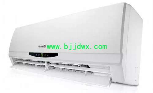

格力
空调在制冷模式下,遥控器设定为18度,3秒内连按4次睡眠健,显示P1后,则设定成功;
柜机送电后直接按温度(减)开所有负载进入强制制冷,同样按温度(加)开所有负载进入强制制热.(定频空调也适用)。
松下.
按应急开关5秒钟,听见滴滴2声即是强制定频运行。.(定频空调也适用)

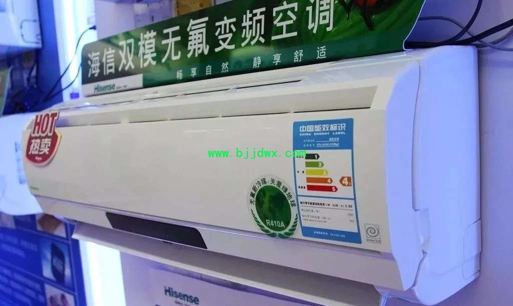

海信
一、海信KFR—65LW/D、KFR一28GW、KFR一25GW、KF-25GW空调强制开机方法:
(1)先按住应急开关,再接通220V电源—自检测一LED全亮一继电器(全部)吸合一再按一次,切断。
(2)按住开关面板上应急按钮5秒钟以上,进人强制制冷方式。
二、海信KFR—26GW*2、KF—27GW*2、KFR—34GW、KFR—33GW空调强制开机方法:将面板上的拨动开关拨至“试运转”状态,便可进人强制制冷方式。
三、海信定速柜机强制开机方法:定速柜机一般情况下,同时按住温度调节“上”、“下”两个键,即可进人强制制冷方式。此时空调先自检测传感器故障,若有蜂鸣器响6声后显示故障代码,之后压缩机无延时,进行模式切换时压缩机不停。
四、海信KFR—35GW、KFR一 40GW/BP,KFR-32GW/BP、KFR—36GW/ABP空调用遥控器设定“制冷”模式开机,将开关面板上的拨动开关由“开”拨至“试运转”,进入强制制冷方式,此时定频。
五、海信KFR一28GW/BP空调强制开机方法: 按住开关面板上应急开关5秒以上,进人强制制冷方式,定频运转。
六、海信KFR—50LW/BP、KFR一60LW/BP、KFR一50LW/ABP空调强制开机方法:
(1) 按住显示面板上应急开关5秒以上进入强制制冷方式。
(2) 连续按遥控器上的高效键6次以上(每秒2次,蜂鸣器声响为一次)进入标准制冷、制热工作模式(65/85Hz)
七、海信KFR一28GW/BP空调 将开关面板上拨动开关由“运行”拨至“测试”,进人强制制冷方式,定频运转。
八、海信KFR—26GW/BP、KFR一36GW/ABP、KFR一36GW/ZBP空调 开机后将面板的拨动开关拨到“试运转”上,可实现定频运转
九、海信KFR—3601GW/BP、KFR-3602GW/BP、KFR一4001GW/ZBP、KFR—4501GW/BP,空调强制开机方法:
|(1)按住应急开关一次为开机,再按一次为关机。控制器根据室温自动判断进人相应的工作模式。工作模式一旦确定,不能改变,除非切断电源重新上电。①室温>26℃时,制冷运行,室内温度设定为26℃,室内风设定为自动。②室温<23℃时,制热运行,室温设定为23℃,室内风设定为自动。③23℃<室温<26℃时,送风运行,室内风速设定为自动。
, (2)空调器通电后按住应急开关停留5秒以上,控制器进人试运行,试运行为强制制冷,与室温无关。
(3)按住应急开关后接通电源,空调器室内机蜂鸣器响2声后,进入自检。

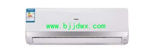

海尔
海尔持续按“应急键”6秒以上,听到两声蜂鸣器响声,则进入强制制冷,频率为60HZ,若不松手,再连续按键5秒以上,自动解除。FAN为H。
变频机定频操作方法'
KFR-28(35)GW/U(DBPZXF)和KFR-28(35)GW/R(DBPQXF)为例:KFR-28GW/U(DBPZXF):额定制热68Hz,额定制冷55Hz; KFR-35GW/U(DBPZXF):额定制热75Hz,额定制冷68HzKFR-28GW/R(DBPQXF):额定制热68Hz,额定制冷55Hz; KFR-35 GW/R(DBPQXF):额定制热77Hz,额定制冷70Hz(也适用于柜机)当变频空调设定为制冷模式运行时,定频运行操作方法如下:(1)将遥控器设定制冷模式;(2)室内机风速设定为高风速;
(3)设定温度为16度;
(4)先用手按住遥控器的“温度下降”键不动,在同时按住“设定”按键,室内机蜂鸣器连续两声响,即进入制冷定频运行。当变频空调设定为制热模式运行时,定频运行操作方法如下:
(1)将遥控器设定制热模式
(2)室内机风速设定为高风速;
(3)设定温度为30度;
(4)先用手按住遥控器的“温度上升”键不动,在同时按住“设定”按键,室内机蜂鸣器连续两声响,即进入制热定频运行。

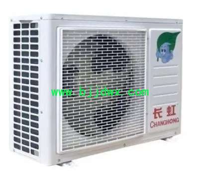

长虹变频空调外机强制运行措施:
KFR-28GW/BP  短接CZ503中的1、3脚进入强制制冷状态;
KFR-28GW/BMF  短接CZ503中的1、3脚进入强制制冷状态;
KFR-40GW/BM  短接CZ10中的1、2脚进入强制制热状态;断开后进入强制制冷状态;
KFR-36GW/BMF  短接CZ10中的1、2脚进入强制制热状态;断开后进入强制制冷状态;
BQ系列变频空调 按住应急开关10秒中,听到蜂鸣器迪迪响两声后松开按键,整机自动进入强制制冷状态;
KFR-45LW/BQ  短接CN307进入强制制冷状态,短接CN308进入强制制热状态;
KFR-50LW/BQ  短接CN307进入强制制冷状态,短接CN308进入强制制热状态;
KFR-45LW/BP  短接CN307进入强制制冷状态,短接CN308进入强制制热状态。
