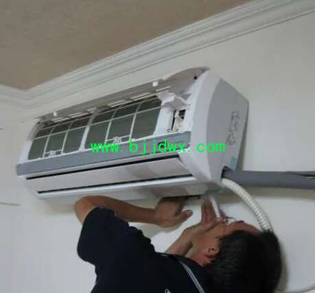

      1、首先是空调的安装位置,有一些地方最好避开,比如易燃气体发生泄漏的地方,以及有强烈腐蚀性气体的环境;儿童轻易能接触的位置;空间的位置和布局是否合理,气流组织是否合理和通常;人工电场、磁场直接作用的地方;容易使空调周边产生噪声和震动的地方;最重要的一条就是,不要在风雪雨天进行安装。
      2、空调室外机组尽可能地和门窗绿色植物避开,一个专业的参数,与相对方门窗举例不得小于下述值:空调器额定制冷量不大于4.5KW的为3米,大于4.5KW的为4米。
      3、为了避免容易使空调周边产生噪声和震动的地方空调,还有人身安全,空调安装要选择结实坚固的墙面,墙面要有足够的承载能力。安装面为建筑物的旧壁或屋顶时,必须具有实心砖,混凝土或与其强度等效的安装面。另外,托起空调的支架质量也要注意。
      4、就像输送血液循环的动脉的空调进排气紫铜管,不允许出现任何砂眼、凹点等缺陷。否则影响空调的正常工作。该管与室内外机接口连接,是安装空调的关键所在,也是最直接反应空调安装人员的技术强弱之处。紫铜管的喇叭口借口连接时要准、正、弯区要合理。一次压实成功,用力大了容易拧臂,用力小了又容易漏氟(按照国际标准:千分之三到千分之五)
      5、除非管线是贴着天花板或者经过有关部门的认可,通过建筑物内自由空间的空调器连接管线,其安装高度距地面不要低于2.5米。空调的管线通过砖、混凝土结构时应有套管,并应该采取适当的绝缘和支撑措施,定期进行检查并防止收到振动器或腐蚀带来的损害。
空调制冷制热设备正确的运行调试方法:
      空调器安装完毕,应辅设独立的空调器使用电源线路,家用分体式空凋的电源线一般有ф1.5-2(mm)2三股铜芯线。插座为220V、15A规格。通电前先查一下电压,再用遥控器启动运行。室外机工作以后,检查运行电流是否与铭牌标注相一致,如小于铭牌标注的电流可视为氟利昂量少,不急于加氟,可继续观察管道接头处的结露或结霜情况。
      任何一台分体空调器正常运行应符合这些条件:(1)低压压力4.9kg/cm2-5.4kg/cm2(2)连接管只能结露,不能结霜(3)运行电流与铭牌标注的是否相一致(4)内机出风口温度符合要求即夏天(12一16)℃;冬天(35-40)℃。室内温度,夏天25-28℃,冬天(18-23)℃。
空调制冷制热设备正确的补充制冷剂:
在空调器安装过程中,只要是控操作规范要求去做,开机运行后制冷良好,不需添加制冷剂。但对于使用中的微漏或在移机中由于排空时动作迟缓,制冷剂会微量减少,或由于移机中管道加长等因素,空调器在运行一段时间就不能满足正常运行的4个条件,即压力低于4.9kg/(mm)2;管道结霜;电流减少;内机出风温度不符合要来,这的就须补充制冷剂。
      运行中加氟,必须从低压侧加注。加氟前,先旋下室外机低压气体截止阀维修口上的工艺帽,根据公、英制要求选择加气管;用加气管带顶针端,把加气阀门上的顶针顶开与制冷系统连通,另一端接三通表。用另一根加气管一端接三通表,另一端须接R22气瓶,并用系统中制冷剂排出连接管的空气。听到管口吱吱响声l-2秒钟,表明空气排完,拧紧加气管螺母,打开制冷剂瓶阀门。把气瓶倒立,缓慢加氟。当表压力达(4.9-5.4)kg/(cm)2时,表明制冷剂已充足。关好瓶阀门,使空调器继续运行,观察电流、管道结露现象,当室外机水管有结露水流出,低压气管(粗)截止阀结露,确认制后状况良好,卸下低压气体维修工艺口加气管,旋紧外保险帽,充注制冷剂工作完成。至此,安装工作全部结束。
