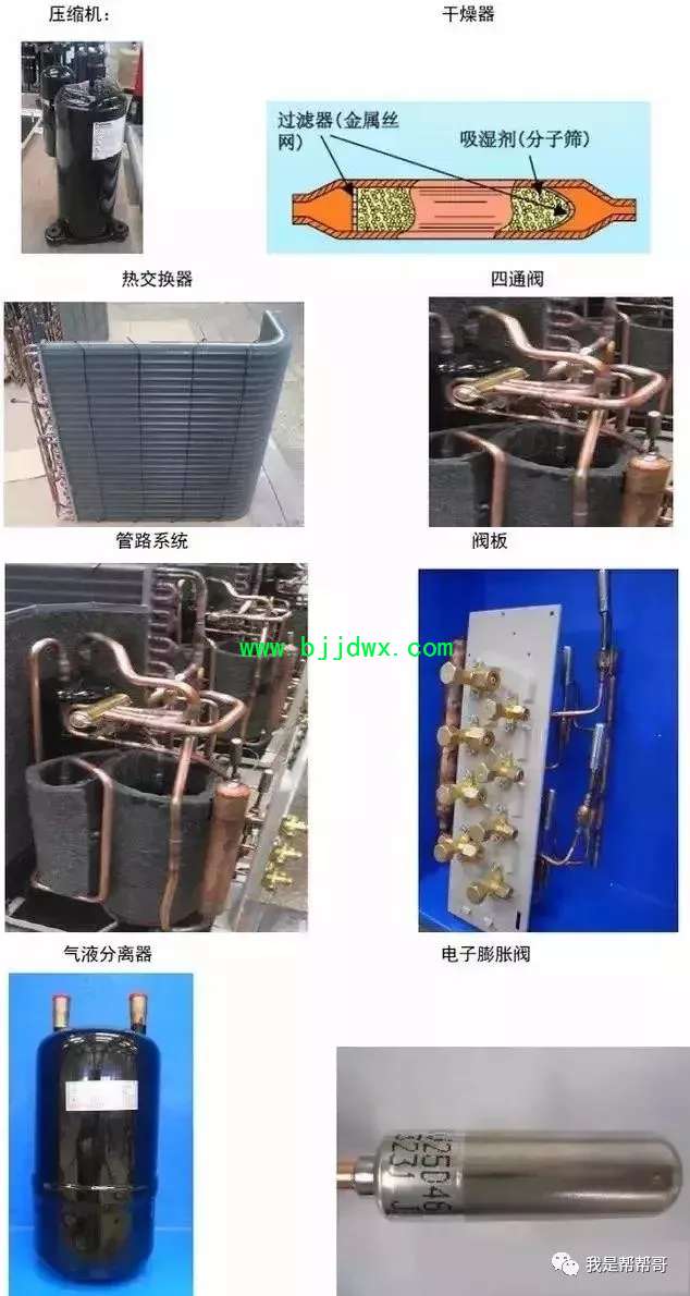

3、空调各部品的构造及作用:
4、各部件的作用:
压缩机:使冷媒在压缩机内处于高温高压的状态,以便使冷媒液化,使冷媒在管路当中进行循环,压缩机内要有压缩机油,压缩机油的作用是给压缩机往复运动提高润滑,减少摩擦,并能起到冷却作用。
过滤器:过滤杂质、干燥水分。
热交换器:冷却冷媒;
四通阀:制冷制热的转换;
管路系统:冷媒流通的管路;
阀板:与室内机连接的开关;
电子膨胀阀:控制冷媒的流量大小。
