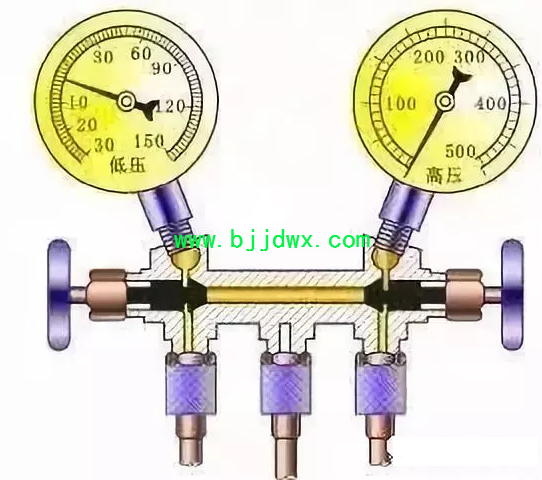

空调系统的三个压力即:
平衡压力、高压压力、低压压力;
这三个压力是空调维修的重要参数。三个压力是制冷剂R22在空调管路中循环在不同位置所对应的压力,由于R22是在气液之间循环变化的,伴紧接着吸热和放热,所以外界环境的温度对其有明显的影响。
一般情况下,环境温度高,压力值变大。环境温度低,压力值变小。
平衡压力:是指压缩机不工作时,高低压平衡时的压力;
高压压力:是指排气压力或冷凝压力;
低压压力:是指吸气压力或蒸发压力。
三个压力的测量都是在室外机气阀的工艺口上,制冷运转时为低压压力,制热运转时为高压压力,不工作时为平衡压力。
