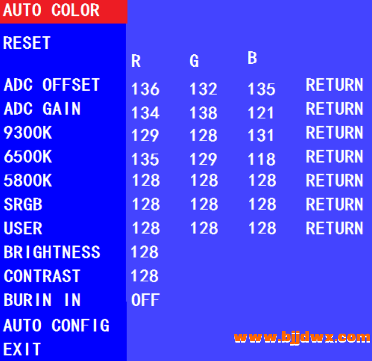

Realtek方案进特殊模式方法
1、板卡型号:RTD2270
1.1工工厂菜单:
按键长按MENU再按POWE软件开机
1.2初初始化:
工厂菜单“INITIAL”选为“ON”
1.3烧烧机模式:
1.3.1按键:NOSIGNAL时同时按下按键板AUTO再按POWE软件开机
1.3.2工厂菜单:工厂菜单“BURININ”选为“ON”,再拔掉信号
1.4查查看版本号:
见工厂菜单“CHECKSUM”

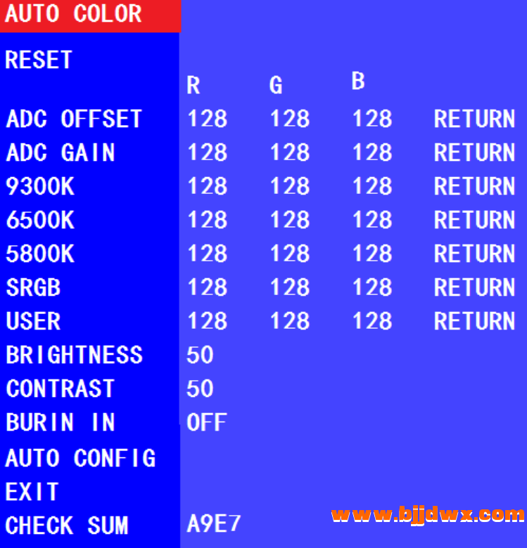

22、板卡型号:RTMC7B/RTMC1B/RTMC3B/RTD2033V.1C/RTMC4B
2.1菜菜单:
按键长按MENU再按POWE软件开机[注:工厂菜单除RTMC1B外一般没有打开]
2.2初初始化:
2.3烧烧机模式:
2.3.1按键:NOSIGNAL时同时按下按键板LEFT,RIGHT再按POWE软件开机
2.3.2工厂菜单:工厂菜单“BURININ”选为“ON”,再拔掉信号
2.4查查看版本号:
进烧机模式后按MENU显示信息

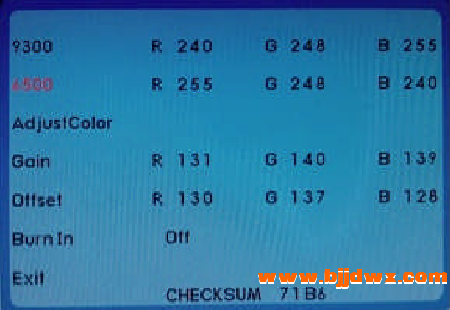

3、板卡型号:RTA72A/RTA71B
3.1工工厂菜单:
PC/DVI通道下,按遥控器EFT-UP-DOWN--/---RETURN稍等几秒
3.2初初始化:
按键长按MENU硬上电,闪红灯,长按SOURCE,闪绿灯,关屏再亮起来完成。
3.3烧烧机模式:
见工厂菜单“BurnIn”选为“On”
3.4查查看版本号:
见工厂菜单“CHECKSUM”

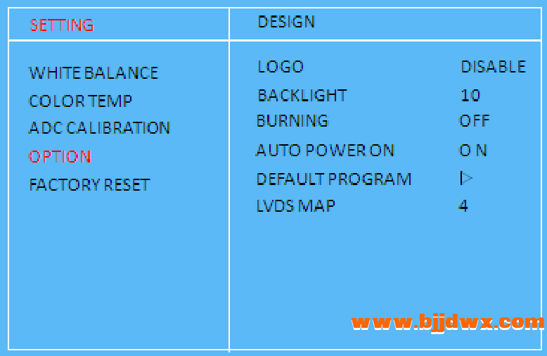

6、板卡型号:RT2661
6.1工工厂菜单:
遥控MENU+1+1+4+7
6.2初初始化:
工厂菜单的“SETTING”->“FACTORYRESET”
6.3烧烧机模式:
6.3.1进工厂菜单的“SETTING”->“OPTION”->“BURNING”
6.3.2按键长按MENU硬上电
6.4查查看版本号:
进入工厂菜单,按遥控的“显示(DISPLAY)”按键,稍等几秒。
6.5工工厂遥控:
可用
