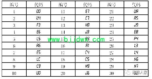

大金家用空调使用无线遥控器确认故障代码方法。

方法一:
1、按下定时取消键按钮5秒钟,温度显示部的“00”指示灯便会闪烁.
2、重复按下定时取消键,直到听到连续“哔”音
3、代码显示按照下表所示的顺序改变并伴有长“哔”音。
4、一次短促的“哔”声和两次连续的“哔”声表示无相应的代码。
5、按住定时取消按钮5秒钟,可取消代码显示。假如1分钟不按该按钮,代码显示也可以自动取消。
方法二:
1、同时按下温度上下键和模式键TEMP▲、TEMP▼ MODE
2、十位数字闪烁,按TEMP ▲或者TEMP▼,改变数字直到听到持续的“噼”声或者“噼噼
3、然后再次按MODE,诊断个位代码.直到听到 “噼”声为止
4、最后可以确认故障代码.
注:对于一些进口机型,假如没有定时取消键的,可以通过温度上下键和模式键去查故障.
