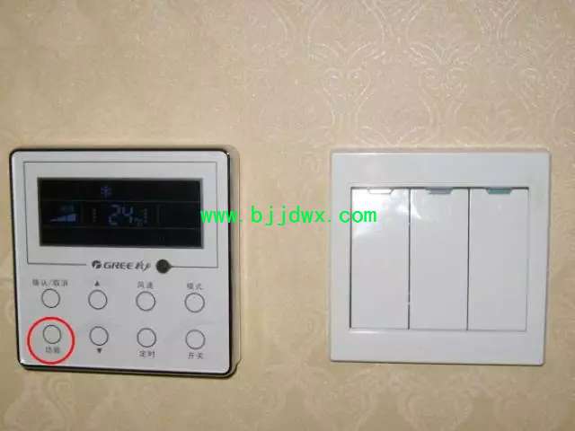

三、灯光功能设置方法
1GMV4多联机线控器
开启灯光功能:关机状态下,长按“功能”键5秒,开启灯光功能时液晶所有图标亮一下,提示开启灯光功能设置成功;
关闭灯光功能:关机状态下,长按“功能”键5秒,关闭灯光功能时液晶所有图标灭(黑屏)一下,提示关闭灯光功能设置成功。
2 GMV5多联机线控器
开启灯光功能:在开机或关机状态下,按“功能”键,切换至灯光功能,“灯光”图标闪烁,按“确认/取消”键开启灯光功能。
关闭灯光功能:当灯光功能处于开启状态,按“功能”键,切换至灯光功能,“灯光”图标闪烁,按“确认/取消”键关闭灯光功能。设置如下图:
