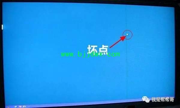

摘要: 液晶屏坏点修复的三种方法1、记号笔挤压法打开电视,把屏幕显示设置为一个纯黑色的画面(或者其他和坏点颜色对比鲜明的纯色),这样就可以让亮点一目了然。找一支笔帽圆滑的笔,将其笔帽对着亮点轻轻挤压,这时会看 ...
液晶屏坏点修复的三种方法

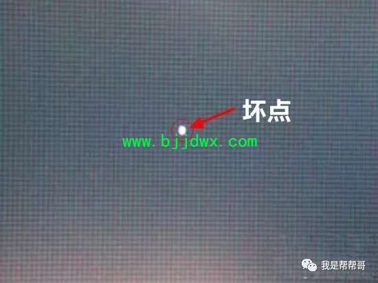

1、记号笔挤压法
打开电视,把屏幕显示设置为一个纯黑色的画面(或者其他和坏点颜色对比鲜明的纯色),这样就可以让亮点一目了然。找一支笔帽圆滑的笔,将其笔帽对着亮点轻轻挤压,这时会看到白色的光芒,假如没有,可以稍微加大一些力度。大约挤压5~10下后,显示屏内部的液晶流动,就可以让卡住的像素恢复正常,进而让亮点消失。
2、热毛巾加热法
使用笔帽挤压液晶屏幕,可能会因为用户用力过大对屏幕造成伤害,假如担心对力量拿捏不准,我们也可以使用比较安全的热毛巾加热法修复亮点。将毛巾放在热水中浸湿,假如可以的话,用火对盛水的盆子进行加热,直到其底部出现气泡为止。然后把毛巾捞出来,戴上隔热手套将它拧干。将热毛巾放在有亮点的屏幕上,尽量保证热量集中在亮点处,热敷10分钟左右,使得显示屏内部的液晶受热流动,从而让亮点消失。
3、软件修复法
由于电视产品的功能越来越丰富,我们还可以通过软件对其进行坏点修复。以这款名为《液晶显示器亮点坏点修复工具》的软件为例,首先将我们的电视与电脑连接,并切换信号源到相应端口,打开软件,将显示器设置为最佳分辨率,并关闭Windows的屏保程序。假如有多个亮点,可以先在 “Flash windows”选项中设置闪烁点的个数。这时在屏幕上就会出现多个闪烁点,用鼠标将它们拖动到亮点的位置上,同时点击右键可以设置它们的颜色。然后在“Flash size”中选择闪烁点的大小,接着通过“Flash interval”调节闪烁周期,最后点击“Start”进行修复。运行时间需要在20分钟以上,多数情况则要12~24小时才会生效。这种方法可以修复大多数亮点,对液晶电视笔记本液晶屏等的亮点也有修复作用。
