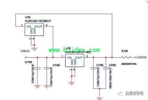

采用TPS65161的DC/DC电路原理图(部分)VDD18:

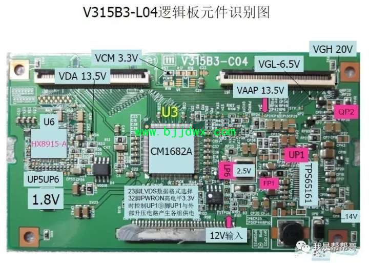

V315B3-L04逻辑板易损元件: F1,QP2,滤波电容等
保险FP1开路,引起保险开路的为后级供电电路短路一般为12V滤波电容(CP1 CP3 CP30 CP31 CP26 CP1 )任一短路或VAAP 13.5V短路, VAAP 短路还会引起QP2击穿烧毁,而引起QP2击穿的原因为屏内驱动板左边板(V315B3-XL04)VDA(与VAAP通过排插线相连)供电滤波电容C21正极与金属边框地短路。
故障现象分析:
由于屏内驱动板板材较薄,细长(35cm左右),而且此板只用了两颗螺丝钉(两端各一颗)固定,屏又是高发热部件,长时间在一种热胀冷缩状态下循环,及其外部力作用下(由于误差等因素板两端的两颗螺丝钉对板向内用力)板材开始变形,中间向上凸起,而在板中间附近有一电容C21,(C21为贴片电容且有一定的高度) C21又是VDA的滤波电容,当板材变形到C21可以接触到金属外壳时,VDA电压短路到地烧坏QP2,F1出现无图。
维修解决方法:
要想不使C21与外壳短路可以在板材中间加颗螺钉,但此板没有预留,只有想办法把板材较正,可以在板材中间部分即C21附近贴一长5cm宽1cm高5mm左右绝缘垫片,再松开板两端螺丝压平板材然后固定。假如有双面胶的话可在板底部贴一层薄的双面胶效果会更好。

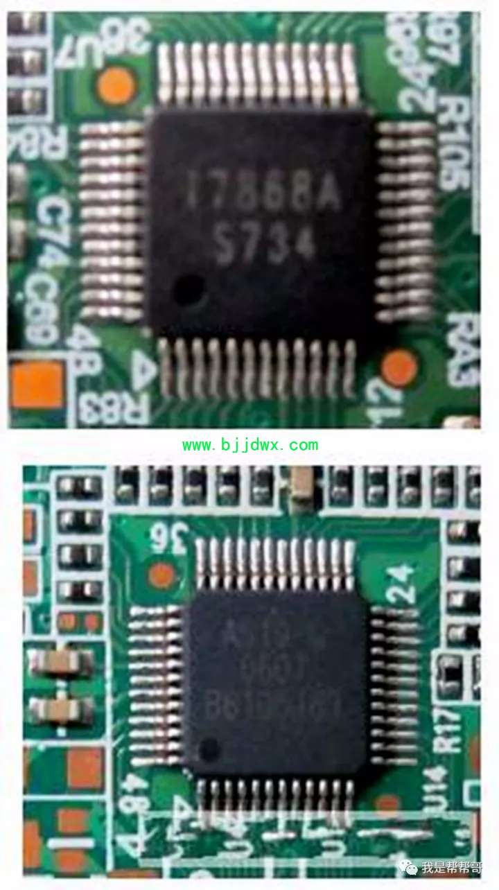

17868A与AS19可以通用适用于奇美“37”寸及“37”寸以上的高清屏上适用 ,同样适用于LED上面,其型号是( HX8919-A )

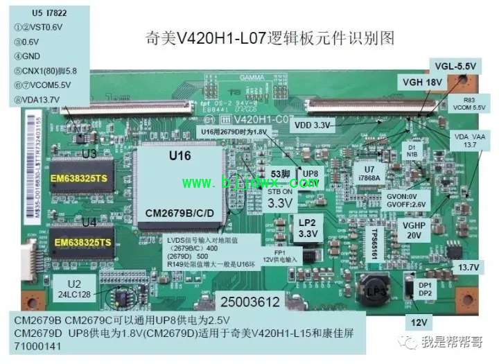

奇美V420H1-L07逻辑板主要故障:
一、无图像
① U1(CM2679B)损坏直接烧黑 ,电源3.3V2.5V短路等。
②供电丢失2.5V 3.3V 13.7V 18V-5.5V 12V任一丢失都会造成无图像现象、
二、图像不良
① U1(CM2679B)损坏假焊(测LVDS信号输入对地阻值一样,不一样一般为U1坏)
② VCOM5.5V供电丢失出现图像发白
③伽马电压较正芯片损坏出现图不良
④各供电出现偏低偏高出现图不良热机图不良无图等
主要故障:13.5V 23V滤波电容短路无电压输出无图
