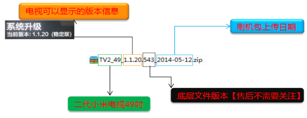

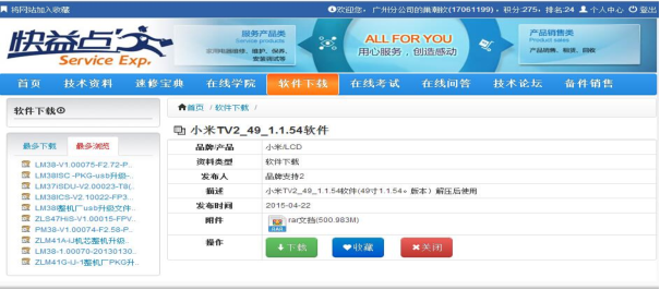

2.U 盘刷机包获取,注意:为客户做 U 盘刷机时,建议使用最新版本的刷机包
3. 刷机包版本识别:
三.刷机过程:

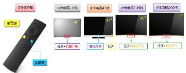

2.关机状态:同时按住遥控器的“主页”和“菜单”键,并对准TV 上的红外接收处【型号差异,红外接收位置也有差异-如下图】,根据具体型号选择相应的开机方式进入。
3.按TV的MI 下巴或拔插电源进行开机。在此期间不要松开遥控器,直至出现类型1或类型2图片所示刷机界面后方可松开。类型一已进入正常刷机界面;类型2需要按如下操作进入刷机界面。

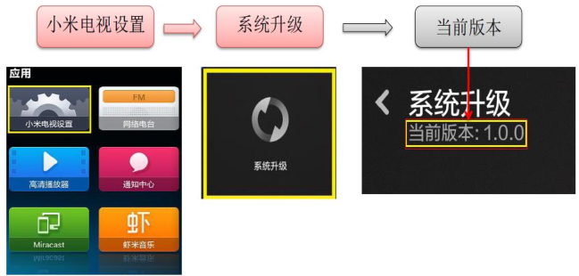

4.检查软件是否更新成功
