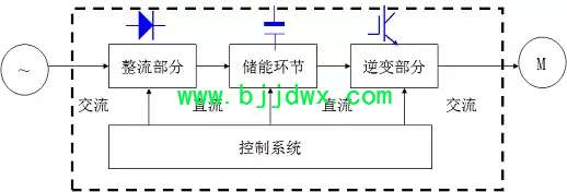

变频空调是相对于定频空调来讲的,确切来说,它使用了变频技术,应用了变频压缩机和变频器。
变频器由主电路(包括整流器、中间直流环节、逆变器)和控制电路组成。
变频控制器(变频器)原理如下:
将电网中的交流电转换成方波脉冲输出。通过调节方波脉冲的频率(即调节占比),就可以控制驱动压缩机的电机转速。频率越高,转速也越高,因此它能实现对交流异步电机的软起动、变频调速、提高运转精度、改变功率因数、过流/过压/过载保护等功能。
交流低压交直交通用变频器系统框图
变频器通过对电流的转换来实现电动机运转频率的自动调节,把50Hz的固定电网频率改为30—130Hz的变化频率;同时,还使电源电压范围达到142—270V,彻底解决了由于电网电压不稳而造成空调器不能工作的难题,使空调完成了一个划时代的变革。

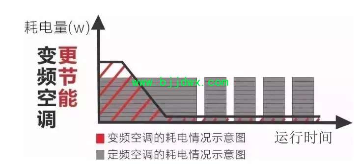

关于变频空调,真的省电吗?
关于变频空调省电这个问题,我觉得可以从3个方面来讲:
1、变频空调比定频空调省电
空调在启动时以高频运转,这样可以使房间温度迅速达到设定的温度。快要达到设定的温度时,压缩机以低转速运转,使房间温度保持在设定值左右,这样可以避免空调频繁开停机而费电(空调开机启动阶段电流大,功率消耗非常大)。所以长时间使用变频空调要比定频空调省电。而且变频空调运转平稳,使房间温度波动范围小,感觉更加舒适。

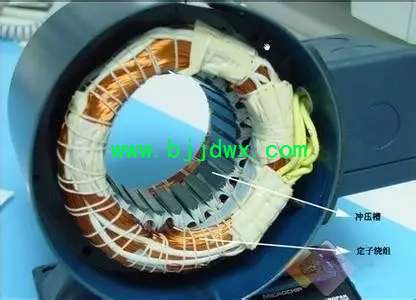

2、直流变频空调比普通变频空调省电
普通变频空调的压机转子利用线圈通电而产生感应磁场,这样需要消耗电能。直流变频空调则采用永磁体作为转子,不需要消耗电能来产生磁场。所以直流变频空调比普通变频空调要省电。
3、所谓省电都是建立在使用时限基础上的
变频空调的压缩机能够在长期开启运转的情况下适度调温,假如室内不需要温度变化太大时,空调就会以低频的状态运转,智能恒定控温,而定频产品则要人为开关机调节。由于变频的压缩机不会频繁开启,就会使压缩机保持稳定的工作状态,还可以使空调整体达到节能30%以上的效果。但假如只是短时间内运行,则这种节能性体现不出来。
