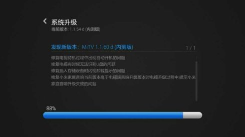

1. 在线升级
1 .1 智能更新
1.1.1 智能更新开关:根据实际需要选择智能开关
智能更新开关-开启:小米电视有新版本推送,电视将自动升级到最新版本
智能更新开关-关闭:小米电视有新版本推送,必须进行手动更新才能升级到最新版本

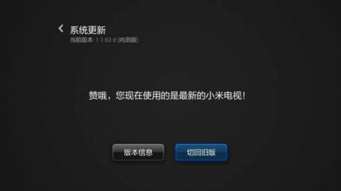

1.1.2 切回旧版本:电视已升级至最新版本,但是个人更喜好之前版本版本,可以通过选择“切
回旧版本”按钮实现
说明:切回旧版本,只能将电视还原到最近使用的上一软件版本

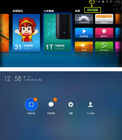

1 .2 升级确认
1.2.1 通知栏确认
每次新版本推送后,假如电视有需要更新软件,电视右上角将会有通知提醒
1.2.1 手动确认
路径:小米电视设置-->关于-->MIUI TV版本

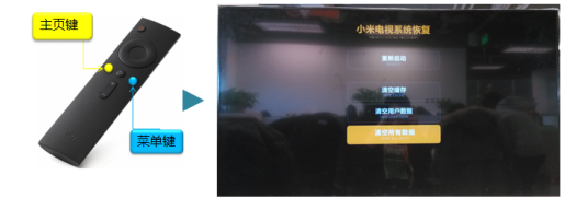

2 .1 红外遥控器数据清空方法(适用于一体式电视)
工具准备:小米红外遥控器
操作方法:
电视关机状态下:同时按住遥控器的“主页”和“菜单”键,并对准TV 上的红外接收处,然后
按TV上的下巴触摸开关或插拔电开机,直至出现图片所示“小米电视系统恢复”。 依次选择三个数
据清空的选项,对电视内部数据进行清空。

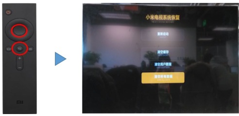

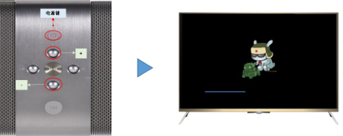

2 .2 蓝牙遥控器数据清空方法(适用于分体式电视)
工具准备:小米蓝牙遥控器
操作方法:
电视关机状态下:同时按住主机上的“音量+”和“音量-”键,并按下主机上电源键或插拔MI
Port连接线,直至出现图片所示“小米电视系统恢复”。 通过”音量+“、”音量-“;和”Play“;
键,依次选择三个数据清空的选项,对电视内部数据进行清空。
2 .3 主机按键数据清空方法(适用于分体式电视)
操作方法:
电视关机状态下:同时按住蓝牙遥控器上的“确定”和“返回”键,并按下主机上电源键或插
拔MI Port连接线,直至出现图片所示“小米电视系统恢复”。 通过遥控器方向键,依次选择三个

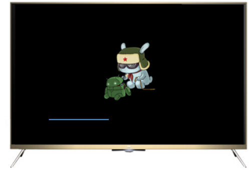

3. 刷机
工具准备:小米红外/蓝牙遥控器、U盘(FAT32格式)
将软件升级包解压后得到的文件全部拷到U盘根目录
注意:不要对文件名进行编辑,否则电视无法识别程序

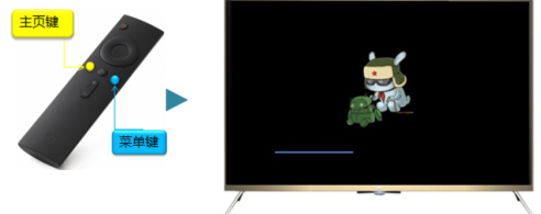

3.1 红外遥控器刷机操作方法 (适用于一体式电视):
将存有刷机包的U盘插在电视的USB接口上,在关机状态下同时按住遥控器的“主页”和“菜
单”键,并对准TV 上的红外接收处,然后按TV上的下巴触摸开关或插拔电开机或插拔电,根据具
体型号选择相应的开机方式进入刷机模式

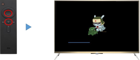

3.2. 蓝牙遥控器刷机方法(适用于分体式电视)
将存有刷机包的U盘插在电视的USB接口上,在关机状态下同时按住遥控器的“确定”和“返
回“键,然后按主机上的"电源"键或插拔电开机或插拔电,进入刷机模式

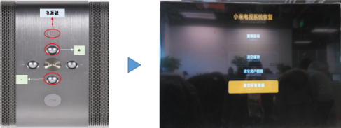

3.3 使用按键刷机教程 (适用于分体式电视)
将存有刷机包的U盘插在电视的USB接口上,在关机状态下同时按住主机上的“音量+”和“音
量-”键,然后按主机上的电源键或插拔电,进入刷机模式
注意:为客户做U盘刷机时,建议使用最新版本的刷机包
