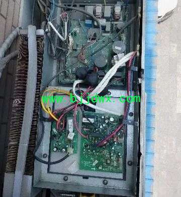

故障维修首先在室内开机后室内风机正常运转后,检测AC220V和N与S间有负30左右到正向的直流通讯电压正常,然后看看室外机,发现外机不启动。
于是关机并及时断电后,出外机开开盖检查。美的变频的老机子都是三块电路板,用连接线连接在一起的。一眼就发现了,通讯板上的电源控制芯片炸了。不需要罗辑思维分析了,问题一目了然,确认就是外电控了。

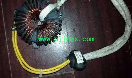

直接干下外机的大电控盒和原机所匹配的电抗器PFC【600uH/25A】。换上全新的通用电控和电抗器。确认压缩机型号为【三菱TNB220FLHMC拨码匹配好压缩机后,装好电控后。开机试机,空调正常运行,故障码消失。
确认十五分钟后空调制冷效果良好,维修完成。
