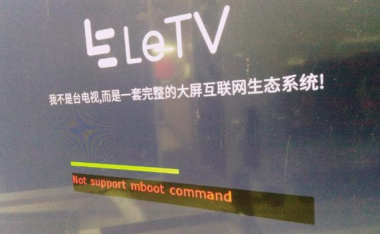

背景:
超级电视在升级系统或恢复出厂设置时,显示Not support mboot command或者No upgrade package in usb的情况
不良现象: 不同平台会出现无法进入系统,无法从待机模式开机等不同现象
处理方法:
一、918平台
现象:918刷错938文件马上显示:Not support mboot command,重启无法进入原系统(指示灯低亮、黑屏、使用
开机键无法应)。
解决方法:需要使用串口板配合SecureCRT软件刷新!
故障图
处理方法:
一、928平台
现象:928平台刷错938文件马上显示:Not support mboot command,重启无法进入原系统,显示如下图。
解决方法:需要使用串口板先刷MBOOT,然后在使用SecureCRT软件刷新!
故障图:
处理方法:
一、938平台
现象:938刷错918/928文件显示:No upgrade package in usb,重启后可以进入原系统,显示如下图。
解决方法:再次使用正确BIN包刷新即可!
故障图
