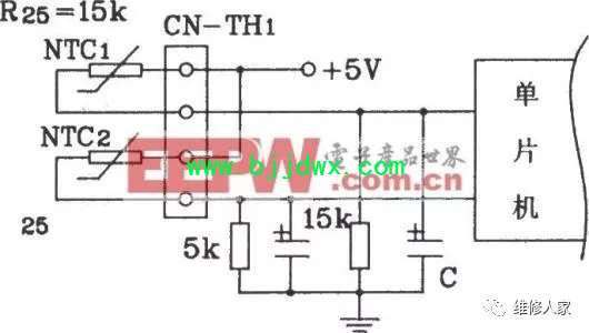

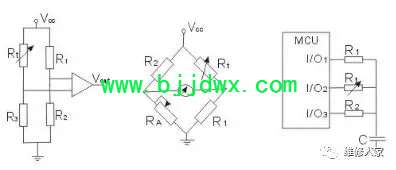

温度传感器的基本电路如图所示,从图中可以看出,三路传感器都是分别和一个电阻串联后,对+5V(部分空调使用的是+3.3V)电压进行分压,分压后的电压送入CPU内部。
由于空调温度传感器采用的都是负温度系数热敏电阻,即在温度升高时其阻值减小,温度降低时阻值增大。所以CPU的输入电压规律就是:温度升高时,CPU的输入电压升高,温度降低时,CPU的输入电压随之降低。这一变化的电压进入CPU内部电路进行分析处理,来判断当前的管温或室温,并通过内部程序和人为设定,来控制空调的运行状态。
由于送到CPU的采样电压会随温度高低变化而在较大范围内变化,所以厂家在设计时,一般都以25℃为准,将该采样电压设计成电源电压的一半,以便给温度变化导致的电压变化留出充分的余地。假如采样电压设计得过高或过低,都将不能正常反映出当前的温度变化。由于R1R2R3三个电阻的阻值是恒定的,假如不考虑CPU接口的内部电路阻值(事实上该接口的内部阻值比较大,可以不予考虑),那么要保证其ABC三点的电压为2.5V左右(在25℃状态下),RT1RT2RT3就只能尽量使用和R1R2R3同阻值的传感器,否则该点电压压降偏离较多。
据上述分析可以推断,在检修空调时,完全可以通过与传感器串联的电阻阻值来判断传感器是否正常,但要注意温度对传感器阻值的影响。当需要更换某个传感器时,只要测量与之串联电阻的阻值,然后选用和它阻值接近的传感器即可。

1、空调温度传感器工作原理
空调温度传感器为负温度系数的热敏电阻,简称NTC,其阻值随温度升高而降低,随温度降低而增大。25℃时的阻值为标称值。
空调温度传感器都是和一个电阻串联以后,对5V(部分空调使用的+3.3V)电压进行分压,分压后的电压送入CPU内部。由于空调温度传感器采用的都是负温度系数热敏电阻,即在温度升高时其阻值减小,温度降低时其阻值增大。所以CPU的输入电压规律就是;温度升高时,CPU的输入电压升高,温度降低时,CPU的输入电压随之降低。这一变化的电压进入CPU内部分析处理,来判断当前的管温或室温,并通过内部程序和人为设定,来控制空调的运行状态。
由于送到CPU的采样电压会随温度高低变化而较大范围内变化,所以厂家在设计时,一般都以25度为准,将该采样电压设计成电源电压的一半,以便给温度变化导致的电压变化孵出充分的余地。假如采样电压设计得过高或过低,都将不能正常反映出当前的温度变化。由于R1R2R3各串联电阻的阻值是恒定的,假如不考虑CPU接口的内阻电路阻值(事实上该接口的内部阻值比较大,可以不考虑),那么要保证其A BC三个CPU输入点电压为2.5V左右(25度下)RT1RT2RT3三个传感器就只能昼使用和三个串联电阻(R1R2R3)同阻值的传感器,否则该点电压压降偏离较多。这就是空调温度传感器的工作原理!
