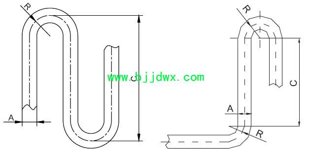

b) 存油弯设置的原则

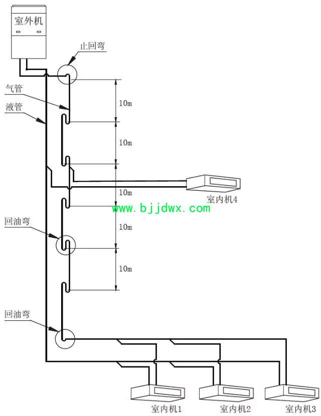

当系统室内外机之间存在落差时,气管的立管部分从下往上每隔10m 处安装一个存油弯。
存油弯制作采用两个“U”形弯或者一个“O”形弯,高度为管径的3 ~ 5 倍。
c) 存油弯安装注意事项
存油弯可设置成“U”型或者“O”型。
在气管的立管从下往上每隔10m 处安装一个回油弯,同时在立管的最低处和最高处加设存油弯和止回弯。
d) 室外机高于室内机示意图如下:

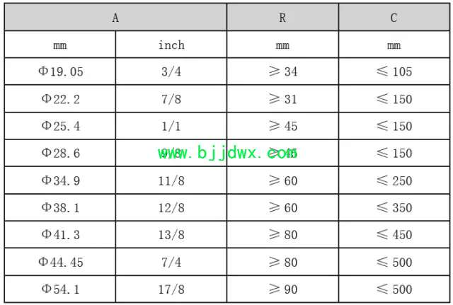

f)、 回油弯、止回弯制作要求
为避免弯管过程损坏管路,回油弯、止回弯尺寸参考下表。
