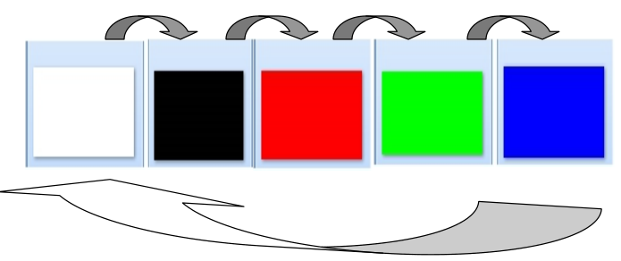

3.故障现象描述:
3.1在用户正常使用过程中或开机时,进入自检画面,屏幕显示白黑红绿蓝并不停跳转,此现象
并非不良,是由于软件进入自检模式造成。
3.2 在用户正常使用过程中或开机时,发生蓝条竖线的现象。
4.故障处理方法
软件1.1.33已解决机器自动进入自检模式及蓝屏竖线不良相关问题,进行新版本软件刷机
操作,可避免此问题再发生。此版本软件可在技术网站下载。
