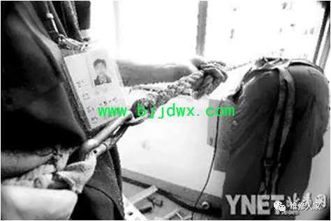

a、登高操作必须使用安全带或安全绳.安全带或安全绳必须固定在坚固可靠的建筑构件上,如直径大干20nm自来水管、直径大于20mm且当时为常温的暖气管、环状的承力足够的建筑预埋件等,决不可固定在铝合金窗框、防盗网、太阳能热水器管等不可承力或承力不可靠的构件上。
有的新住宅没有金属暖气管,空调工的安全带要固定在同伴身上。
b、安全带正确使用方法:将安全带系在腰部,把绳的挂钩挂在和安全带同一水平位置,人和挂钩保持基本等于绳长的距离。
在任何情况下都不可自行改制、加长安全带或安全绳。

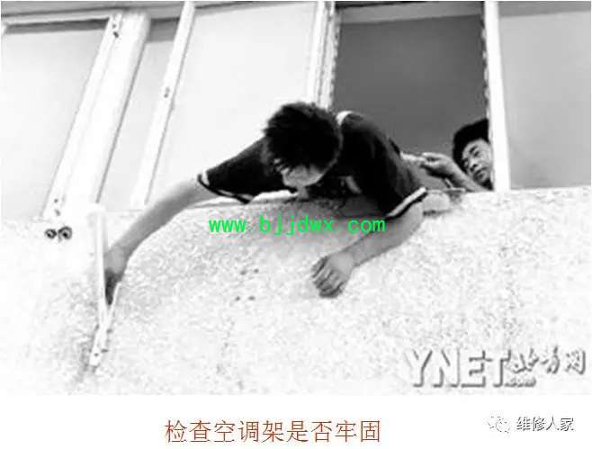

◆操作人员应有坚固可靠地立脚处,不能仅靠安全带或安全绳悬吊,进行悬空操作。
当操作人员或空调装置在4m以上高度,如操作人员不能在建筑物构件上坚固可靠地立脚时,应使用登高板,与安全带或安全绳一样,登高板必须固定在坚固可靠的建筑构件上。
当操作人员或空调装置在4m以下的高度,如操作人员不能在建筑物构件上坚固可靠的立脚时,应使用梯子,梯子应坚固可靠。
空调器、安装用的构件、手持工具、制冷剂钢瓶等应系保险绳,以防高空坠落。

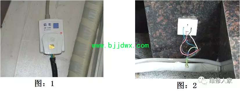

1、严禁给未配插头的空调器擅自加装插头。
很多安装人员在安装时将未配插头的空调电源线接插片剪掉,接上插头从插座上取电(见图1)。更甚者竟有将插片直接插在墙上的插座孔内取电(图2)
严禁在安装维修前不检查供电电源的火零位置就直接操作,必须保证空调电源的火零线与供电电源的火零线正确连接(即火对火、零对零)。
过去我们在安装空调时,绝大部分安装人员不会在意空调供电电源的火零线位置(火零正确的位置应该是面对插座左边为零线右边为火线,即我们常说的左零右火),由于火零的位置无论正确与否空调都能正常工作,因此,长期以来火零线位置是否正确一直没有引起注意。
但事实上火零线的位置正确与否十分重要。由于我们所有带插头的空调都是按左零右火设计的,与插座上供电电源是火对火、零对零的。假如插座上的火零位置反了(即左火右零),则插上插头后空调的火线实际上变成了零线,零线变成了火线。此时,空调虽能正常工作,但待机时由于继电器断开的是零线。
所以空调内的所有负载有些部位都是高电位,假如接地不良,当触摸到一些高电位点时就会发生触电,轻者惊吓重者伤亡;假如空调内出现零线绝缘层损坏,而损坏处恰与接地件(如:钣金件)相连时,机壳就会带电(因为此时零线接的是电源的火线),假如空调再接地不良,就会引发触电事故;另外,在许多情况下(尤其是恶劣的工作环境)还会造成与低电位点间短路,造成火灾。
因此,在安装维修空调前必须检查空调电源火零位置,必须保证空调电源的火零线与供电电源的火零线正确连接(即火对火、零对零),假如错误则必须立即纠正。这样才能不留隐患。

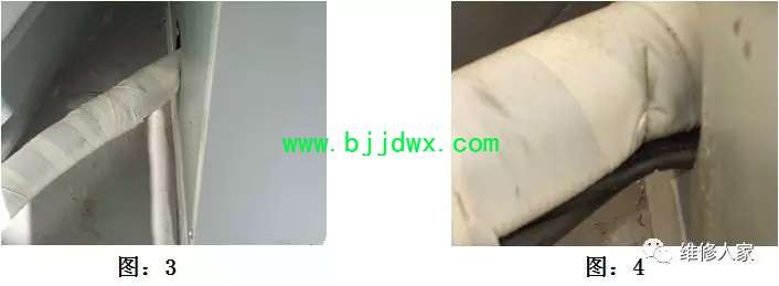

3、严禁电源线、电源连接线被锐边、棱角等硬物长期压迫。
我们在市场检查中发现,有些空调在安装时将电源线、电源连接线挤压在空调的锐边、棱角处(见图3、4)。长期受到锐边、棱角压迫的线,经过一段时间由于挤压、温度、湿度共同作用绝缘就会下降。当绝缘下降到一定程度时,假如线路中通过大的波动电流或经过大电流时,就很可能发生火零线间短路或火线对地短路引发事故。
