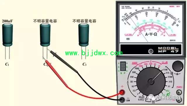

7、实例演示,以200UF的电容为参考,测量其他电容。
本站家电维修网https://www.jdwx.cn/bjjdwx/是以家电维修技术交流为中心的技术论坛:用万用表档位与量程选择RX10k档,调零,如下图。
第二步:将红、黑表笔接在电容两端,可以看到指针有一个较大的偏转,然后慢慢回到无穷大的位置,如下图。
第三步:将红、黑表笔接在电容C2两端,发现指针偏转角度比测200UF的电容小了一半,然后慢慢回到无穷大的位置,如下图。可以认为这个电容的容量大概是100UF左右。  第四步:将红、黑表笔接在电容C2两端,发现指针偏转角度比测200UF的电容大了一半多点,然后慢慢回到无穷大的位置,如下图。可以认为这个电容的容量大概是470UF左右。  注意:电解电容器是有极性电容,测试时应用红笔接电解电容器负极,黑笔接正极,电容量越大,表针摆动越大,每次测量后应将电容器两端短接将电容器上所充电荷放掉。
