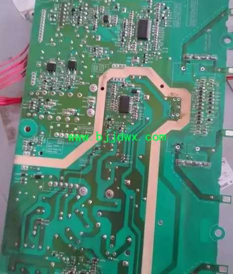

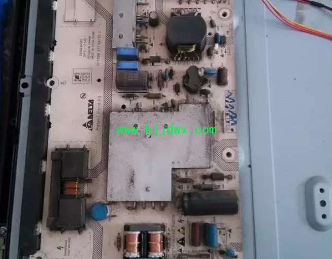

故障机型:海尔液晶电视L32K1A,此机电源高压一体板,版号:DPS-151AP
故障表现:开机声音正常,2秒后黑屏
故障维修拆机未见电容鼓包现象,测各输出电压正常。交流关机,用数字表二极管档测高压变压器线圈时,有一组输出为开路性损坏。
注:此机电源待机时450V电容上有380电压,二次开机后为320V。
焊接后涂上密封胶
