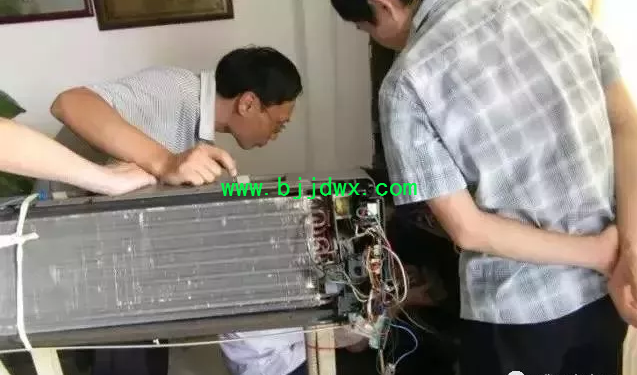

1、空调不开机
不开机主要有2种,第一就是上电没有任何反应,【变压器,保险管,整流桥】这些应该是小儿科的事情,重要的测量5V等电压都正常这种问题大部分换晶振【就在CPU旁边的】可以解决。
还有一种是插电有蜂鸣声,遥控不开机【手动可以】基本就是接收头坏【换接收头不会再网上搜下就知道,找接收板的地脚很容易吧,电容的负极或者电路板很宽的那条线,找到地脚其他两脚就很容易哦】
2、空调不定时自动开关机,有的半夜叫
清洗接收板,换接收头或者拿掉自动转换开关基本可以解决。
3、开机几分钟或者数十分钟外机自动停机
开机几分钟或者数十分钟外机自动停机,或者外机不启动,换室内管温传感器。
4、开机显示各种故障代码
呵呵呵,想必你无法记住所有的空调代码吧,教你绝招:
1、测内外机连接线;
2、测传感器;
3、测电源电压;
4、换向【380V电】,查是否掉相。
观察电流和室内外机是否过脏,相信一般问题都可以解决。
5、开机室外机不启动或者外面只有风扇转
一般是电容坏,其他问题再具体分析。
6、开机一段时间压缩机热保护
相信这是所有维修空调的最头痛的问题,这种问题按常规办法解决不能正常的,确认系统和电压散热正常的情况下,最好换压缩机,别浪费时间,时间就是金钱,别听有些杂志说的一大堆方法,那些方法我都用过,成功率很低,没有必要,有的人改短毛细管,千万不要怎么做,职业道德问题,而且影响空调效果。
7、一插电就显示故障代码
还有就是一插电就显示故障代码和运行后显示故障代码是不一样的,插电显示一般是电源或者信号线,主板问题。运行一段时间显示一般是传感器问题。
8、空调感温头故障维修技巧
由于温度传感器(俗称感温探头)的阻值,在不同的温度,对应不同的阻值,并且元件本身没有任何厂家的型号和参数标识,这给我们维修空调时增加了判断难度。
常常在网上看到一些朋友发感温头的帖,这里有一些技巧,可帮大家解决这样的问题。
一般同行在维修过程中是以实测阻值和资料对比,或者用手握感温头,用表测其阻值是否有变化来判断其好坏。这些可以大概判断出传感器的好坏。
不过有些传感器,在用加温法时,阻值也是变化的,但其阻值已经严重偏离正常值.还有些机型不熟悉,无法知其确定的阻值。
许多空调的电路图发现,空调的传感器电路基本相似,都是以电阻分压形式提供信号电压给CPU进行比较计算,以此判断外界温度的高低。
CPU向感温头供电一般是+5V,经过感温头电阻变化分压后,输入CPU的电压一般在+2.0V~3.0V之间,这也是传感器两头的电压。
假如测出的电压严重偏离,可判断传感器已经损坏。
1)不同类型感温头的阻值不同,但如何判别感温头的好坏呢?很简单,就是在线测量它的电压,25度时正常的电压一般是在+2~+2.5V之间。
2)因为人的体温恒定,所以用手握感温头一时,它的在路电压是一定的(约为2.17V)。
3)拔掉感温头的插头,在线路测量其座子的两个插针的电阻,所得的阻值基本就是感温头在25℃时的型号值(经实际检验此方法不准确)。
假如是8K左右的电阻,那传感器感温头的型号值一般是10K;假如是4.7K电阻,则是5K感温头;以此类推。
但有部分大型空调,变频空调外机控制板温度传感器的阻值是下偏置电阻的3倍,即以上述方法测出的阻值乘以3,就是传感器在25°C时的阻值。
4)感温头的型号值就是它在25℃时的电阻值,通常是5K,10K,15K,20K,50K这几种,一般都是负温度系数的,即温度越高,电阻值反而越小。
5)一般来说内机管温和室温阻值是一样的。
