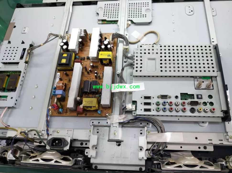

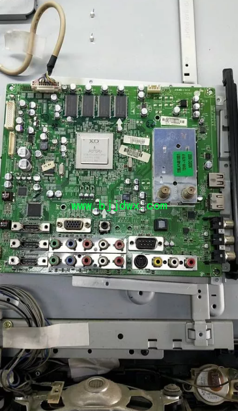

V56液晶通用主板性能稳定,画质完美,改装方便,成为了当今维修人员不可缺少的配件之一,但总有一些新手同行们在改装过程中会遇到很多麻烦,接线改线这些都是比较基础的电路知识,这里就不多说了,下面主要针对新主板如何固定,还有改装完是否美观等问题做一个实例介绍,这是本人今天上午接修的一台32寸液晶电视,是一位鲜族顾客从韩国本土带回来的LG电视,据说只能在韩国地区使用,在国内使用由于制式不同会出现没有彩色的现象,打开初步试了试,确实像顾客所说,而且菜单里全是韩文的,告知顾客换通用主板,需要300元,顾客爽快答应,于是改装工作开始进行:

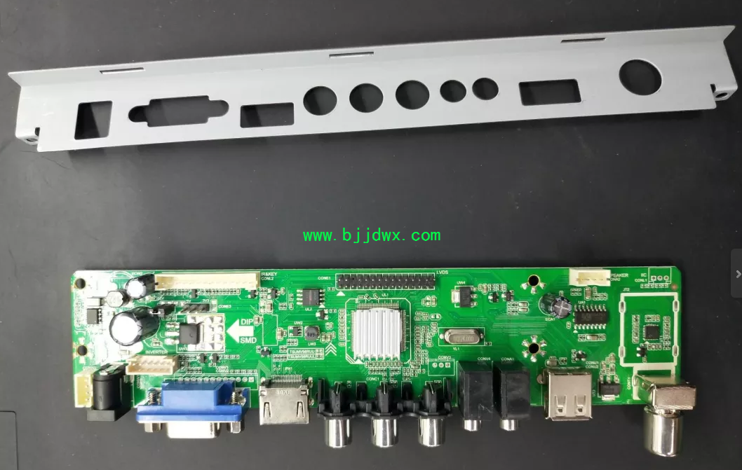

首先准备一个V56液晶通用主板,和一个配套金属挡板:

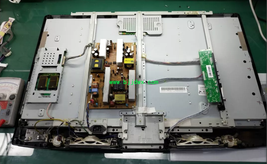

拆除原液晶电视主板

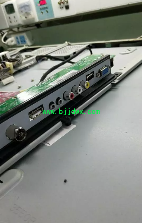

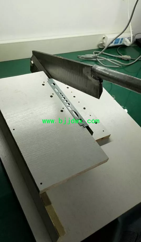

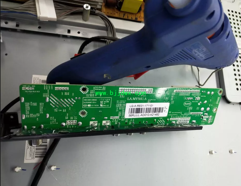

用闸刀把金属挡板切割成想要的尺寸和形状,使之刚好可以嵌入原主板的塑料挡板上(需预先用角磨机挖空塑料挡板,只保留边框)
热熔胶固定V56主板与挡板
原塑料边框还固定在原来的位置,好处是位置精准,无需校正!
再来看看最终效果,为了让飞线看起来美观整洁,使用塑料捆扎器进行包扎

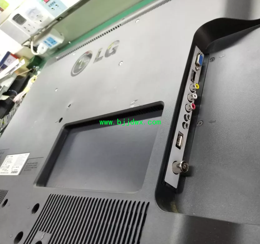

盖上后盖的效果,原来后面的插孔处用黑色不干胶纸贴住,看起来会好一些!

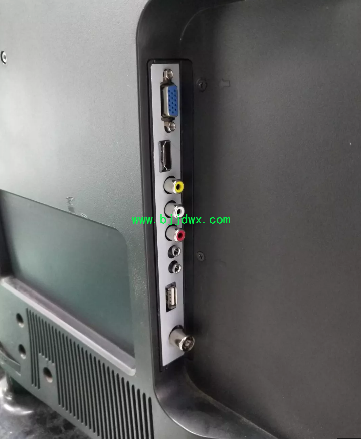

再来个近距离特写看看改装以后的主板接口,不仔细看几乎看不出改装过的痕迹!

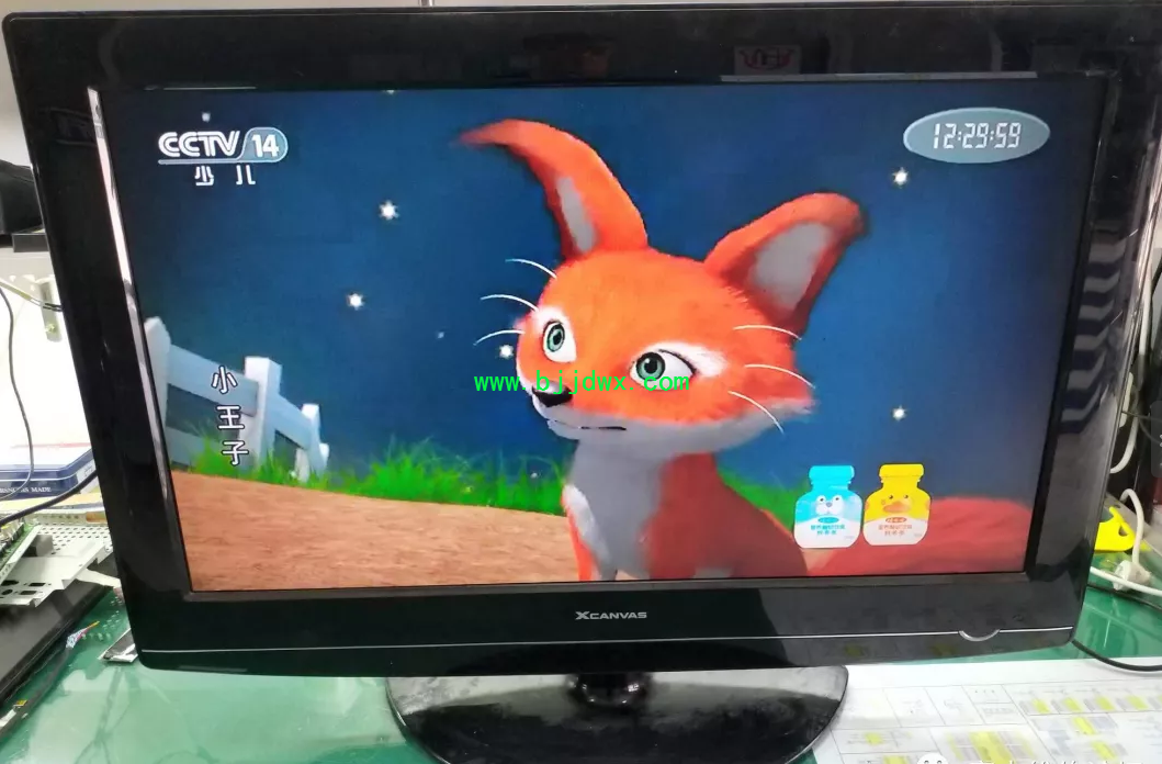

改装以后的图像画面效果与原机几乎没有区别!
