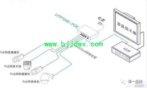

第二种:POE供电方式,有网络摄像机+POE交换机
这样就比前面一种方式节省一条电源线,一台网络摄像机只要一根网线作为传输信号的介质就可以,不再用到电源线了。网线用非屏蔽超五类双绞线就可以了,传输距离100米没有任何问题。
连接方式如下图:
为什么现在主流用PoE交换机做网络监控系统,有下面几个优点:
1,节省线材,节省布线时间,节省布线人工,提供工程施工效率。
2,不用电源,就不涉及到强电,不会有触电危险,减少故障概率,降低维护成本。
3,降低施工难度,简单方便,容易上手,工程布线也更美观。

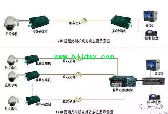

第三种:远距离的情况下,网络摄像机+光纤+收发器,可以传输距离更远!
刚才前面我们说了,网线传输正常100米以内,那么超过100米的情况,我们一般考虑用光纤传输了,光纤不但传输距离远(可以传输20公里)而且效果稳定。
我们都知道,光纤传输数据的时候,把数据信号转换成光信号传输,再把光信号转换成数据信号,这样我们使用光纤收发器配合来完成工作。如图:
光纤价格便宜,传输距离远,在监控工程中大量使用。但是光纤需要熔接,熔接设备价格昂贵,所以一般熔接需要找专人进行,这需一定的费用,还需要一定的时间。光纤收发器分为百兆和千兆的,根据所带摄像机的数量可选。

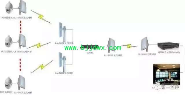

第四种:无线传输方式,摄像机+无线网桥。
在具体监控系统实施环境中,假如布线困难碰到天然屏障或者不可逾越的障碍的时候,我们可以使用无线传输方式,这样就用到无线网桥了。
在比如,已经硬化路面的小区,电梯,已经建好的工厂,距离较远的空旷地带,野外等等这些环境都适用无线传输方式。
无线网桥,可以将网络信号转换成无线电波进行点对点的传输。成对使用。由于点对点定向传输,可以实现远距离的无线传输,从几百米到几十公里。
使用无线网桥的施工注意点:在发射和接收端之间不能有遮挡,不能有障碍。这样信号传输才会稳定。
