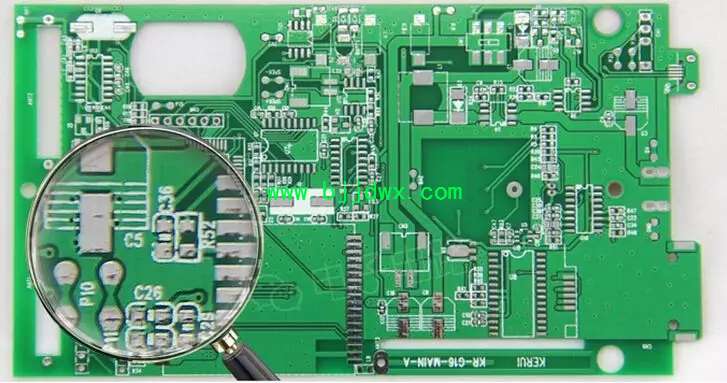

对于刚拿回来的新PCB板,我们首先要大概观察一下,板上是否存在问题,例如是否有明显的裂痕,有无短路、开路等现象。假如有必要的话,可以检查一下电源跟地线之间的电阻是否足够大。
然后就是安装元件了。相互独立的模块,假如您没有把握保证它们工作正常时,最好不要全部都装上,而是一部分一部分的装上(对于比较小的电路,可以一次全部装上),这样容易确定故障范围,免得到时遇到问题时,无从下手。

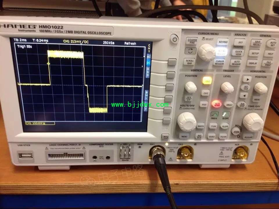

将信号源加至输入端,然后依次往后测量各点的波形,看是否正常,以找到故障点。有时我们也会用更简单的办法,例如用手握一个镊子,去碰触各级的输入端,看输出端是否有反应,这在音频、视频等放大电路中常使用(但要注意,热底板的电路或者电压高的电路,不能使用此法,否则可能会导致触电)。假如碰前一级没有反应,而碰后一级有反应,则说明问题出在前一级,应重点检查。
