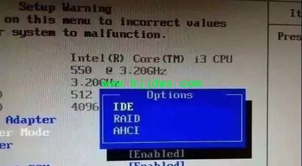

1、主板不支持AHCI模式,不行
如今的新主板都支持AHCI模式,不过一些五六年之前的台式电脑和笔记本就没有这么幸运,他们不少仅支持老的IDE模式。
而传统的IDE模式无法满足固态硬盘(下称SSD)的新特性,SSD在IDE模式下工作性能出现严重衰减。表现在使用上就是IDE模式下SSD掉速能达到40%左右,这意味着不支持AHCI模式的电脑,即便升级了SSD,也无法完全发挥固态硬盘的高速特性,性能提升非常小,自然依旧摆脱不了卡顿的命运。

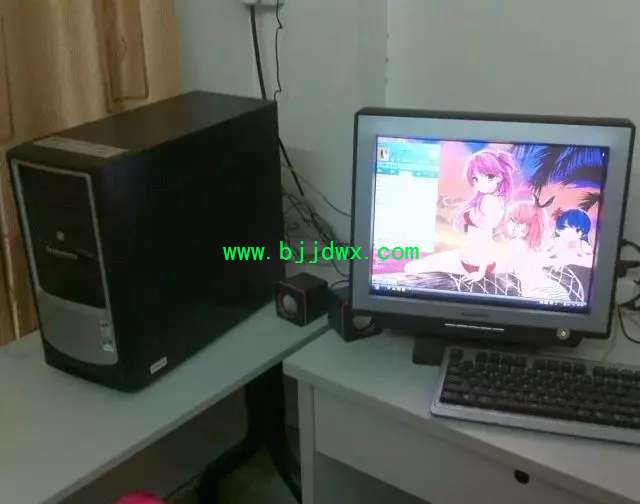

3、电脑性能太弱,不建议升级
对于一些老爷机,搭载的还是曾经的入门双核处理器,单核性能太弱的电脑,不建议升级固态硬盘。
由于CPU的单核性能对于SSD的速度影响比较大,这主要是因为系统负责数据传输多为单一线程数据读写,所以假如CPU太老,单核性能太弱的话,会直接影响到SSD在4K读写方面的表现。
一般来说,假如还是用的五年前的电脑,CPU一般都不会太好,加之主板可能也不支持SATA3.0,这样的老爷机没有升级SSD的必要,因为即便是升级了,由于SSD性能无法得到发挥,加之CPU拖后腿,电脑该卡还是卡。
