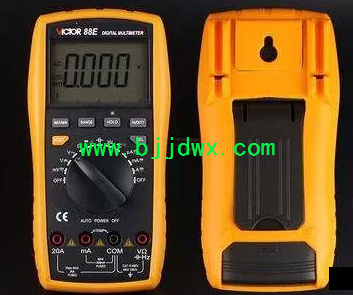

用表,做质量的同仁应该都很熟悉,指针式万用表是经常使用的多用途、多量程仪表,可用于测量电阻、交直流电压、交直流电流及音频电平,有的还可以测量电感,电容及晶体管的β值等。万用表具有功能多、量程宽和使用方便等优点但使用不当会损坏仪表,甚至造成仪表的报废
因此在使用中要注意以下事项:
、接线要正确。要注意接线柱或插孔的用途和标志,红接线柱或标有的插孔接红色表笔;黑色接线柱或标有的插孔接黑色表笔。有的万用表备有单独的测电阻用的接线柱。黑色接线柱或端为测量电压、电流、电阻的公共端。测量直流电压和电流时要注意”“—”插孔别接错。测直流电压时,红表笔接被测电压的正端,黑表笔接被测电压的负端;测直流电流时,电流从红表笔流入,从黑表笔流出。由于插孔为表内电池的负极,“—”插孔为表内电池的正极,因此要注意万用表欧姆档表笔的正负极性,红表笔与表内电池负极相接,黑表笔与表内电池正极相接。因此用欧姆档判别整流元件的极性及三极管引脚时需特别注意。
    2
、测量档位(种类、量程)要正确。测量前根据测量对象的种类和量值的大小把转换开关的旋钮旋至所需的的位置。有的万用表(比如500型)的盘面有两个转换开关需配合调节。
1)测量种类旋钮的位置要与被测量符合。
2)量程要合适。测量电流、电压时要使指针偏转至满刻度的12以上,测量电阻时要使指针在11020倍欧姆中心值范围内。指针越接近欧姆中心值,测量误差越小;越接近标尺左端准确度越低。倍率的选择应使指针在欧姆刻度较稀的地方。
3)用电阻档判别小功率晶体管时,不要用Rx1Ω档;判别低电压晶体管时,不要用Rx10kΩ档。
4)对不能估计的电流或电压值的测量,先放在高量程档位试测,然后再改换至合适的档位测量。
    3
、测量大电流、高电压时应避免带电旋转转换开关,防止电弧损坏开关。
    4
、调零。测量之前若指针不对零位,要进行机械调零,使指针指在零位。测量电阻时,将两表笔短接,观看指针是否在欧姆值的零位,若不在零位要进行欧姆调零,若调不到零位,一般表示电池电压太低,应换新电池。注意:更换欧姆档量程后,需重新进行欧姆调零。欧姆档调零电位器就是为防止新电池电压偏高及旧电池电压偏低对测量影响而设置的。
    5
、读数要正确。万用表的刻度盘上有多条标度尺,分别表示各被测量的大小,不要看错标尺和刻度值;看表姿态要正确,反射镜中应看不到指针的重影。
    6
、测量2500V交流或直流高压时,要注意人身安全,测试表笔应分别置于“2500V”“—”插孔。测量时先将电表架在绝缘支架上,将被测部件电源切断,电路中有固定大电容时应先将电容器短路放电,再将表笔固定在被测电路上,然后再接通电源进行测量。
    7
、用万用表测量交流电压时,要注意被测电压的波形。因为万用表交流电压档的刻度实际上是按照正弦电压经过整流后的平均值换算成交流有效值来刻度的,所以不能用它来测量非正弦量的有效值。非正弦量电压或电流有效值一般可选用电动式或电磁式仪表来测量。
    8
、欧姆档的正确使用。除前面介绍的正确选择量程(倍率)和欧姆档调零外,还应注意:
1)测量低电阻时要注意接触电阻;在测量高电阻(大于10kΩ )时应注意不可加入并联电路(例如不应将人手接触表笔或电阻引线)。
2)不允许带电测量线路中电阻及元件的电阻值,必须将被测电路与电源切断。由于欧姆表是由表内干电池供电工作的,因此决不能测量带电的电阻,否则不但测量值不准确,严重时还可能损坏万用表。
3)不要用欧姆档直接测量微安表表头及检流计的内阻,否则,将因电流过大而损坏被测元件。
4)用欧姆档间歇的时候,需防止两表笔短接。
    9
、万用表测量结束后,随手把转换开关拨至空档或交流电压最高档,以免他人误用,造成仪表损坏,也可避由于将量程拨至电阻档,而把表笔碰在一起致使表内电池长时间放电。
