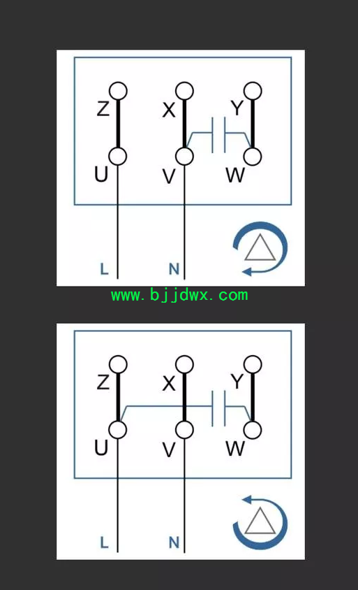

案例:一台旧设备,37KW的主轴电机需要外加风扇冷却,三相的轴流风机,坏了,电机长时间工作时,电机很热,手头上没有新的轴流风机,怎么办?把三相的改为单相用。
这种方法只适用于1.5KW以下的电机,一定要把三角形接法改为星型接法,否则电机会发热,甚至烧坏。
这里我们需要用到的加的元件是启动电容,需要多大的电容呢?功率不同的电机需要的电容不同,这里给大家写几个常用的。
40W2.63μF
60W3.95μF
90W5.92μF
120W7.89μF
180W11.84μF
250W16.44μF
370W24.33μF
550W36.17μF
750W49.32μF
850W55.9μF
这些电容是怎样算出来的呢,根据格式:
C=P/2πfV 2
C为电容P为功率V为单相电压f为频率,国内为50HZ
不要忘了接线图
如图所示,火线和零线接到两个接线端子,电容一端接第三个接线端子,另一端接另外两个接线端子,正转反转电容接的地方可以在图中看的很清楚。
