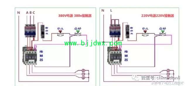

摘要: 三个功率相同且一样的,额定电压为220V的灯泡或其它负载,连成Y形后接在三相380V交流电源上,完全能正常工作,这种负载叫三相对称平衡负载,不接零线(或叫中性线)就能保证三相负载的电压为220V对称平衡电压。这种 ...
三个功率相同且一样的,额定电压为220V的灯泡或其它负载,连成Y形后接在三相380V交流电源上,完全能正常工作,这种负载叫三相对称平衡负载,不接零线(或叫中性线)就能保证三相负载的电压为220V对称平衡电压。这种情况下,即便是接上零线,零线上的电流也为零,也就是没有电流。。
我在工地上常接三个照明灯,用三相电缆,不用零线,三个灯具瓦数必须一样,还接过大电炉,只用三线,另一头三线接一块就行,悬空,是标准三相星形电路。
一般不提倡这做法,在特殊环境下,只有三相线,想接照明灯的,可采用串联方式连接两盏灯~三盏灯,我本身就实用过,最好两灯为宜。
三相电源在不接零钱的情况下是可以接三个灯泡的,但要求三个灯泡必须是同功率的,而且得采用星型接法。
星形接法的公共点为什么没有电流,电流呢?去哪儿了,为什么进去的时候有,出来就没有了,没有回路呀,为什么三个220电压的线经过负载接一起就没有电了呢?
