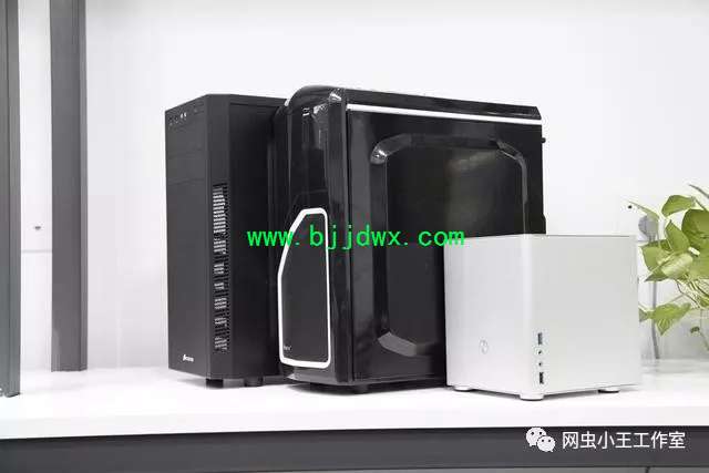

主板相信很多电脑爱好者朋友都不会陌生,但对于一些新手朋友来说,可能对电脑主板是什么,主板的结构与组成以及功能方面等不太了解。今天“电脑百事网”就来科普一下主板的结构原理以及主板接口等与计算机息息相关的一些主板知识,相信新手朋友通读本文可以对主板有一个更高层次的了解。毕竟组装电脑是一个极具个性化的方案,因此不少玩家对电脑的大小、外观都有明确的需求。有人喜欢庞然大物,显得稳重、硬朗;有人则喜欢小巧迷你的电脑,简洁不占地方。
说道电脑的大小,可能大家的第一反应就是机箱的大小,但主板的大小同样不能忽视。大机箱兼容性好,所有的主板基本都能兼容,但小机箱就不一样了,必须要选着合适的主板,要不然主板是装不进机箱的。怎么样才能挑选适合的主板呢?

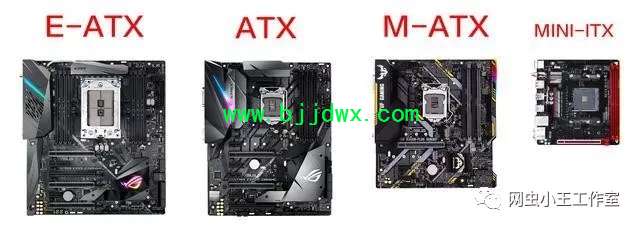

目前各大电商常见的主板类型主要有以下几类:ATX(标准型)、MATX(紧凑型)、mini-ITX(迷你型)、E-ATX(加强型)。
ATX主板:ATX结构、ATX主板标准(Advanced Technology Extended ),尺寸为305 x 244 mm,是目前最常见的主板,标准型主板,也是通常所说的“大板”。
M-ATX主板:紧凑型Micro-ATX主板,尺寸为244 x 244 mm,也就是常说的“小板”主要用以一些小机箱。
ITX主板:ITX板型主板尺寸为170mm*170mm,迷你装机不二之选。
E-ATX主板:Extended ATX主板,尺寸为305mm*330mm。EATX主板上半部份的固定螺丝位和 ATX 相同,多用于高性能PC整机和工作站中。就是高端土豪板的代名词,一般不太常见,这里就不多说。
就主板的大小来比较如下:ATX>MATX>mini-ITX, 装机也需要根据主板的大小来选择机箱的大小。

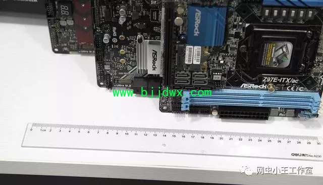

尽管主板大小不同,但I/O接口基本是完全一样的,所以单就I/O扩展性这一块的话,基本没有什么区别。
不同板型的主板在长度方面明显不一样。
