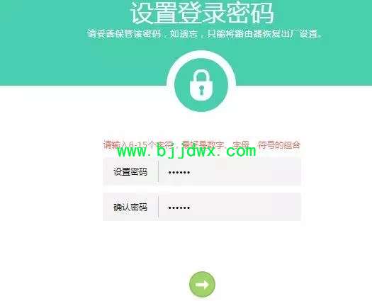

1、登录副【路由器】后台
第一次登陆【路由器】,用电脑或者手机连接【路由器】的无线网络,然后打开浏览器,输入:tplogin.cn或192.168.1.1,设置不少于6位数的登录密码, 点击登录,如下图:
登录【路由器】

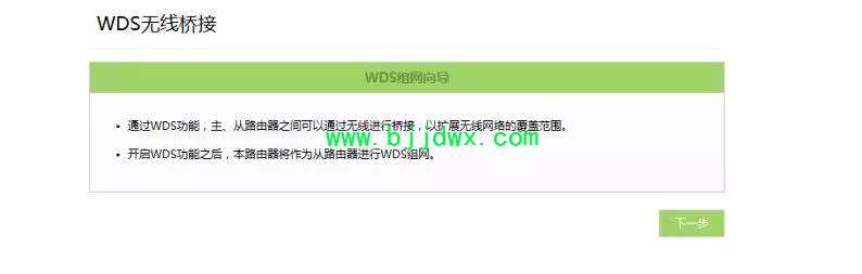

2、设置WDS
注意:假如我们使用的是双频【路由器】,请先查看主路由的设置频段,副【路由器】的频段要和主【路由器】的频段相同。
假如主路由使用2.4G桥接主【路由器】,请点击 无线设置2.4G > WDS无线桥接。
假如主路由使用5GG桥接主【路由器】,请点击 无线设置5G > WDS无线桥接
WDS无线桥接
如上图:我们使用5G频段连接主路由,登陆【路由器】后,依次点击高级设置--无线设置5G > WDS无线桥接,然后点击下一步。

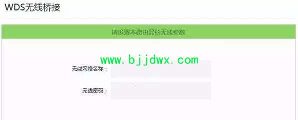

4、设置副【路由器】无线参数
设置信息
如上图:设置副【路由器】5G信号的无线网络名称和无线密码,并点击完成后点击下一步。
