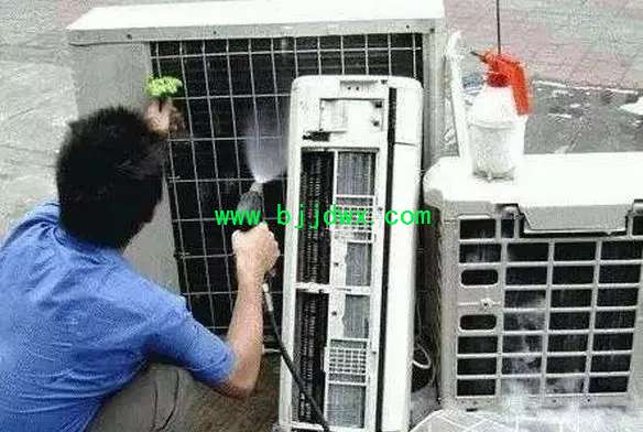

建议先清洗室内机回风过滤网并晾干水分后装回去。其实,清洗空调并不困难,需要的材料为空调消毒剂或专用清洁剂,而且这两类材料在超市内也能够购买到,价格也并不贵。在具体的清洗过程中,需要结合空调的样式来采取不同的清洗方式,常规而言,主要包括壁挂式空调以及柜式空调这两种清洗方法,存有的差异则主要表现为空调自身的类型存在差异。
壁挂式空调清洗法
(1)关闭电源,确保整个清洗过程的安全;
(2)打开空调面板,取出空气净化过滤器与过滤网;
(3)看到十分肮脏的散热片之后,拿出准备好的清洗剂对其喷几下,将距离控制在2~3厘米最佳;
(4)喷洒清洗剂之后,利用抹布进行相应的擦拭,最好用干布,擦拭完之后等待10分钟即可;
(5)时间过去后,将过滤网和与净化器安装到原来的地方,然后开启制冷状态维持约30分钟,空调在运行的过程中,就能将内部脏水排出,壁挂式空调也就清理干净了。

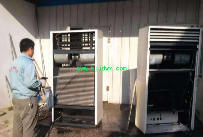

柜式空调清洗法
格栅式空调:
(1)首先关闭电源;
(2)在出风口处下方找到积满灰尘的散热片,将清洗剂对着散热片喷洗即可。
滑盖式空调:
滑盖式空调在清洗的过程中,首先要开启空调,然后,看到散热片之后关闭电源,再对着散热片进行喷洒。
这两种柜式空调喷洒完散热片后,不用利用干布来擦拭散热片。大概等待一刻钟之后,将空调开启制冷模式,约再过30分钟,空调内部的污水会自动排出,也就完成了清洗工作。
