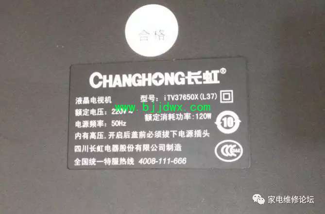

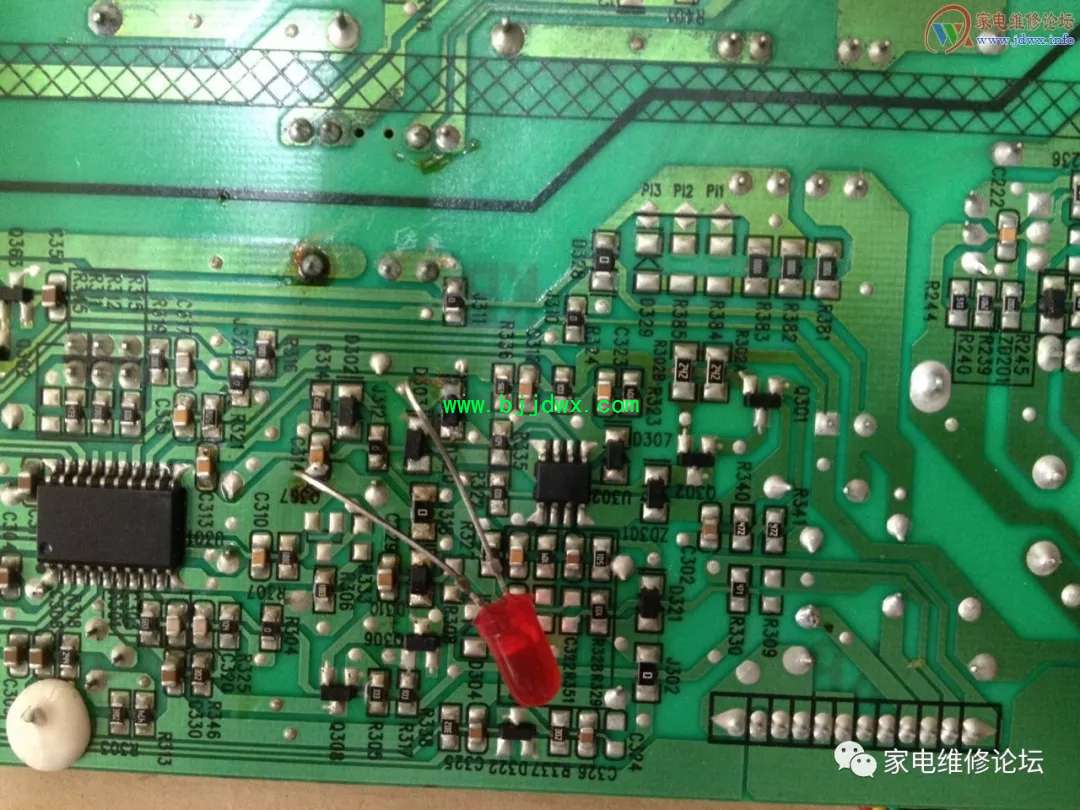

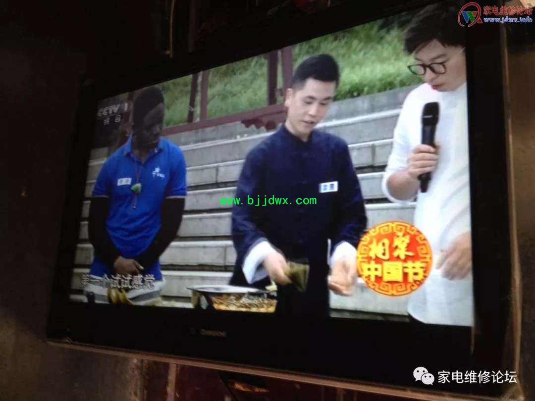

长虹液晶电视ITV37650X无背光有伴音,通过对背光电路检查,确定无背光的时候芯片LX1692IDW根本就没有背光驱动信号输出。不过当我去掉到屏幕的高压线后,屏幕点亮一会就保护了【这点是让我百思不得其解】,有时候开机电视机又是好的,一般冷机就不好开机了。通过对电路检查发现冷机无背光开机时候,芯片LX1692IDW的13脚电压接近3V,这个3V电压是LX1692IDW前面一个LM358的芯片输出的,这个芯片对背光电路电流检测。当背光电路工作不正常的时候,芯片就输出高电平,让芯片LX1692IDW的13脚超过保护电压后关闭驱动信号,我也不知道他工作原理,再加上我没有找出高电源板电路图纸。于是测试13脚正常工作电压发现1.6V左右,于是就用一个老式发光二极管将13脚电压钳位在1.7V,这样即或前面LM358输出高电平电视机也不会保护,按照书上理论去掉LX1692IDW的13脚外围二极管是无法解除保护的。这个电视机用户头天都是好的,第二天除了故障,我认为是保护电路误动作了。当我这样加来二极管后,发现有时候开机二极管会亮,这个时候我估计是保护电路误动作了,但是多数情况它不亮的。由于电路太复杂,我就只好这样修了。
