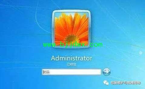

电脑安全问题是大家最烦恼的,有时候因为自己的疏忽导致主要的文件丢失,所以电脑进行安全加密,必须要你的密码才能进入系统,那么 有那些内容是你不想被他人看到的,或怕被他人误删程序等,不给他密码又会被他人认为你小气,怎么样才能把你的电脑设置成 如同钥匙和锁相同性质呢?

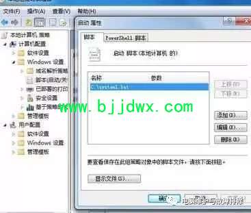

3、然后在我的电脑 c:盘创建一个文件名为systeml.bat的批处理文件,(用记事本另存为.bat即可)文件,文件内容为如下:if not existG:systeml.sys shutdown -s -t 10 -c "警告:您未经授权,不得使用这台计算机!”其中:“G:”为自己U盘的盘符。根据自己电脑的实际情况,修改成自己U盘的盘符。“systeml.sys”是你在U盘上自定义的文件名和文件扩展名。“shutdown”是Windows自带的关机小程序。“-t 10”是指等待10秒,整句程序的意思就是假如U盘(盘符为G)上没有名为“systeml.sys”的文件则10秒后自动关闭该计算机。在“运行”里输入"gpedit.msc"打开组策略。
4、组策略定位到如下路径:"本地计算机"策略→计算机机配置→Windows设置→脚本(启动/关机),然后在右边的框中选择"启动"项,并将刚才建立的批处理文件添加到启动脚本列表中,确定并退出就可以了。

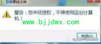

5、现在,只有在开机时插入U盘才能启动计算机并进入系统,否则将出现提示并在指定时间内关闭计算机。
操作完成后,只有在开机前插入U盘才能启动进入系统,再也不用担心密码问题了,同于你制作的这个U盘就是一把“钥匙”,没有插入U盘前进入系统会倒计时自动关机,则是无法进入系统。
