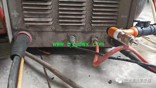

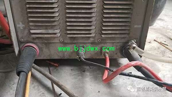

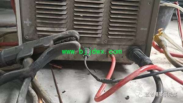

手工钨极氩弧焊时选择电源的种类和极性的方法
手工钨极氩弧焊的电源有直流电源和交流电源,直流电源有直流正接法和直流反接法。
直流正接法:焊件接正极,钨极接负极,这样焊接时,电子高速冲向焊件,焊接温度高,熔池深而窄。正离子冲向钨极,钨极热量低损耗小。该方法适用于耐热钢、合金钢、不锈钢、铜、钛等金属的焊接。
直流反接法:焊件接负极,钨极接正极,焊接时电子高速冲向钨极,钨极热量高,消耗快,故一般不使用。用于焊接高熔点氧化膜的铝、镁及其合金。交流电源由于极性交替变化,它既有“阴极雾化”作用,又有钨极消耗比直流反接法少的特点,适用于铝、镁及其合金的焊接。

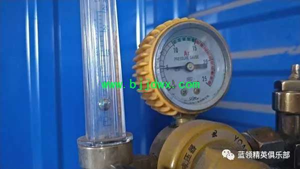

手工钨极氩弧焊时氩气的流量及选择原则
手工钨极氩弧焊时,氩气的流量一般为5~10L/min。氩气流量应根据环境不同而不同,假如在室内,氩气流量可小些,为5-7L/min,在室外,当有风时,氩气流量应大些,为7~10L/mn并采取防风措施、防止空气侵入熔池而产生气孔。
氩气表中的流量计的刻度1格为1MP,1格表示氩气流量1L/min,浮球所指的刻度
为流量值
开关的旋转方向:顺时针旋转为关,逆时针旋转为开。
氩气表(氩气流量计)
在工作中,假如气瓶离自己较远,不方便查看气流大小时可以将喷嘴对准脸部来感觉气流大小,时间长了就可以大概判断气体流量大小。需要注意的是为保证氩气纯度,氩气瓶内气体压力为0.5MPa时,应该换气不可使用完。

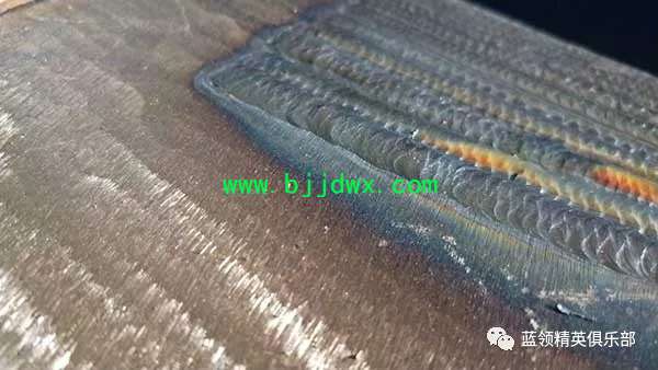

试验检测气体纯度时,应找一块厚废钢板,打磨出一块露出金属光泽。
本站家电维修网https://www.bjjdwx.com/是以家电维修技术交流为中心的技术论坛,对打磨区域自熔。
第二步,对自熔部分填充焊丝焊接。
第三步,对焊缝表面进行自熔。
第四步,对自熔部分进行填丝焊接。
第五步,将上一层焊缝表面进行再一次填丝焊接,假如氩气不纯或有些部位漏气,试气时就会出现气孔,自熔是指把母材或焊缝表面熔化,但不需要填充焊丝。

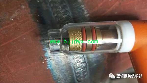

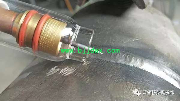

手工钨极氩弧焊时钨极伸出喷嘴的长度及与熔池的距离
钨极尖一般距离喷嘴口为5~8mm,距离母材距离为2~5mm,钨极尖伸出喷嘴过短会影响视线,过长会降低氩气保护效果。若钨极尖距焊离熔池太近,也会影响视线,且容易使焊丝与钨极、熔池相碰产生气孔等缺陷。若距离大于3mm,会降低氩气的保护效果,易产生气孔。
