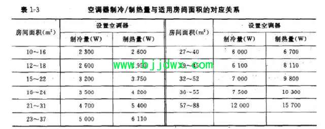

空调器的制冷量与制热量既是其最为重要的两个技术指标,也是用户选购空调器时应首先考虑的两个参数。除了应正确理解空调器制冷/制热量的物理含义外,还应当知道它适用的房间面积。
一般情况下,空调器的制冷/制热量与适用的房间面积之间的对应关系如表。
房间朝向、窗户的大小与多少、房屋保温情况、所在楼层、房间高度及居住人数等因素
