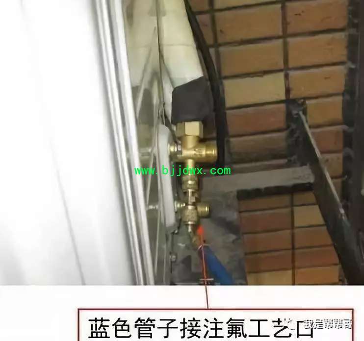

1、将歧管阀充注软管连接于低压阀充注口(注氟嘴),高低压阀此时都要关紧。

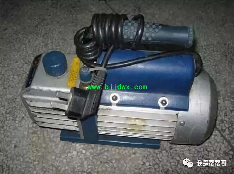

2、将充注软管接头与真空泵连接。

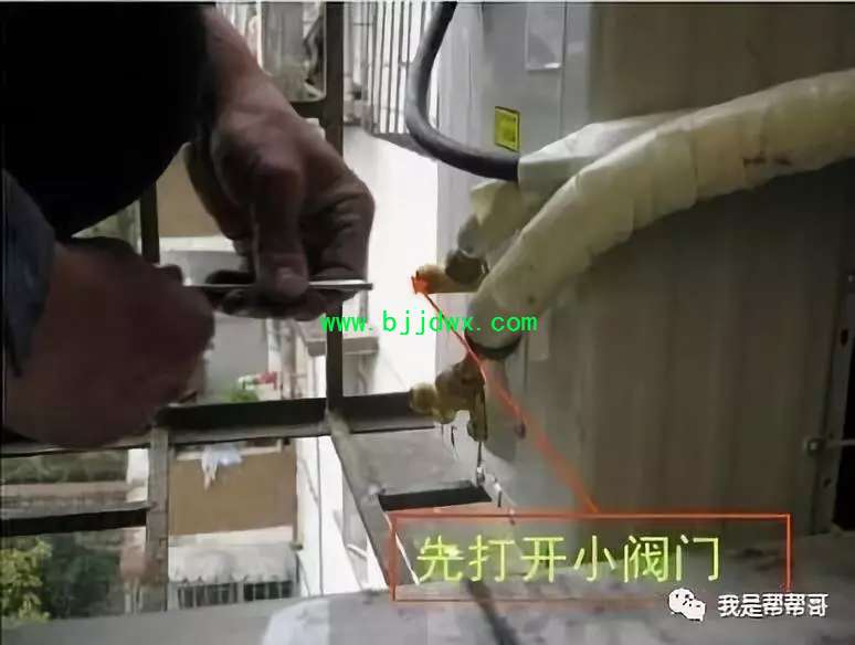

连接管路:旋开大小阀门后盖螺帽和注氟嘴螺母,接上压力表低压,将有顶针的一端接在注氟嘴侧;打开低压表开关

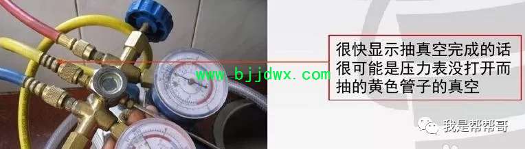

3、完全打开歧管阀Lo(低压)手柄,开动真空泵抽真空。
抽真空开始时注意:假如压力表指针很快地指向真空,请检查压力表的阀门是否打开。
抽真空过程:抽真空具体时间约为20-30min,以压力表指针≤-0.1MPa时为准;先关闭压力表低压阀门后关闭真空泵
注意:必须以压力表指针≤-0.1MPa时为准判断抽真空时间

首先完全打开小阀门,在完全打开大阀门后立即将阀门后盖螺丝帽拧紧。
注意:一定要将阀芯完全打开,以免影响后期空调使用性能。

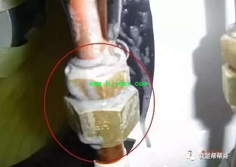

检查内外机的各个接口及截止阀,用海绵块蘸上肥皂水涂在可疑点,每处停留不应少于3分钟,如有气泡形成,则存在漏点。
注意:肥皂水不能太稀,否则影响检验;夏季应在停机状态下检漏,冬季应在制热运动中检漏。
