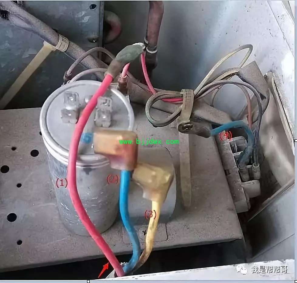

一、造成空调引起火灾的主要原因是:
(1)电容器质量不好,电容器击穿,电流增大而发热致使线路起火;
(2)电压过高,使电容器击穿,电流增大而发热起火;
(3)环境潮湿,使电容器击穿,电流增大而发热起火;
(4)机内离心风机、轴流风机卡住不转,线圈发热;
(5)空调机制热时,风扇因故障停转,使热量积聚;
(6)安装不当,电线接头处理不当,接触电阻大或穿过孔洞导线绝缘破坏,穿插墙孔洞内积水引起电线短路;
(7)控制面板密封不严,壁虎等小动爬进控制板引起线路板短路;
(8)可燃物靠近空调机;

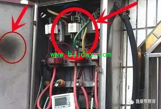

(1)安装空调前要检查入户电源线及电表,以防过载。一般家用空调的耗电功率为1-3千瓦,其电源线路的安装和连接必须符合额定电流不低于5-15安的要求,并设置单独的过载保护装置。
