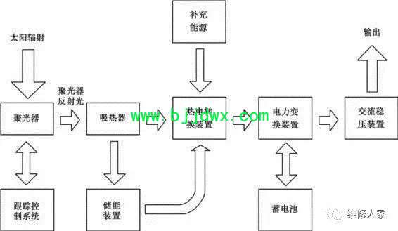

(1) 光—热—动—电转换方式
通过利用太阳辐射产生的热能发电,一般是由太阳能集热器将所吸收的热能转换成工质的蒸气,再驱动汽轮机发电。前一个过程是光—热转换过程;后一个过程是热—动再转换成电最终转换过程,与普通的火力发电一样.太阳能热发电的缺点是效率很低而成本很高,估计它的投资至少要比普通火电站贵5~10倍。

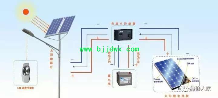

太阳能路灯发电:
太阳能电池板→充放电控制器→蓄电池→路灯

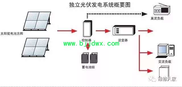

离网光伏发电系统:

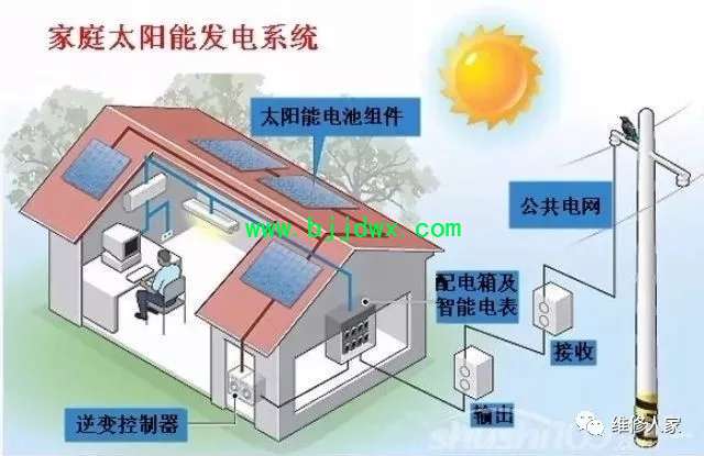

    家庭太阳能发电系统:
    太阳能电池组件→逆变控制器→配电箱及智能电表→公共电网
