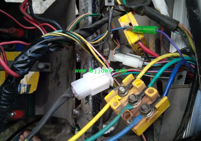

一男子推着一辆讯鹰过来,身边还跟着两位朋友,他们是一人一辆车。推车男子,也就是顾客说道,他的车好好的就不走了,让帮忙检查看看。好,把车子立起来,先开着电源,扭转把试一下有什么反应。其中一个朋友就很着急的说,扭转把没反应的,他们都试过,让我先把车头的刹车断电线剪了。我跟他说一步步来,他说自己以前做过学徒懂一点的。看他说话口气很重,我说在后面检查等下拔掉也一样,现在也不确定是不是那里。我要拆座桶螺钉,他抢过我手中的工具,好像很赶时间我当然就看着他弄,他三下五除二就拿掉座桶,拔了断电线(还问我是不是这跟,说不太记得了),然后他试了一下转把,也是没反应;接着,他找我要铁丝,把转把正负极短接,还是没反应,这样看起来他还是懂得一些的,我也没话讲;然后,他又用脚踹了下几下轮子,转得很顺;后面,他问我要了修车宝,测了霍尔,正常。这番操作下来,没找到问题,我静静的欣赏他干活,我怕都不用我出手。然后他说控制器坏了,嘿嘿,坏就换呗。不过,就知道他要讲价钱,我先问他,是你装还是我装,他也不好意思,说当然是我装。我跟他说你做过这行也知道我们修车不赚多少钱,现在东西涨价那么厉害,最少也要收130,他也没说啥就同意了。然后他在旁边说道:“这个东西多少钱我懂的,做生意,哪个多少都要赚一点才行,就是因为嫌修车做得太脏太累了,做了一段时间学徒就不想做了,也会了差不多”。
其实,控制器没坏,我没跟他们说,(不要说咱黑心啊,说了我也认了)。
真正的原因是:报警器烧焦短路造成的,因为当时顾客的朋友让我换控制器以后,他们就去附近找东西吃了。车子都是他朋友检查的,我当然还得再确认一下,不过反正控制器也要换的,管他这么多。我测量了控制器电源正极、负极以及电门线,电压正常;然后无意中想翻找一下报警器,发现报警器藏得很深,像线路一样塞在旁边,很里面,被车架挡住视线。凑近能隐约闻到一点烧焦味,我就拔掉它,再试一下车子,哦豁,正常了。我看见他钥匙上面没有遥控了,后面问顾客,他说有段时间不用,让我帮他扔掉,经常失灵吵到人家。
