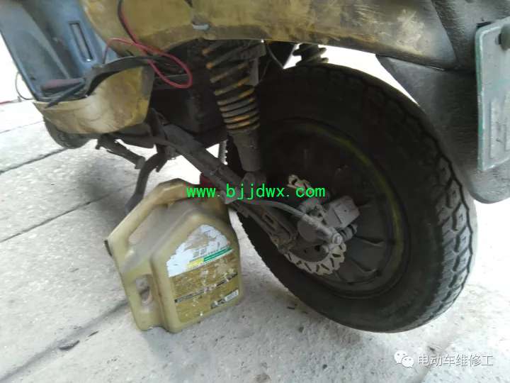

昨天,接到一辆电动车车主说,骑得好好的,路上震一下就不走了。然后拆了座桶,查看控制器线路,按照日常流程,一步步检查
这位车主是卖猪肉的,修车的时候,发现这车原来应该是4812的,但是他装的是4020的电瓶,看电机也是换了较大功率的,难怪他说可以拉几百斤的猪肉
手推电机,轻松无阻力

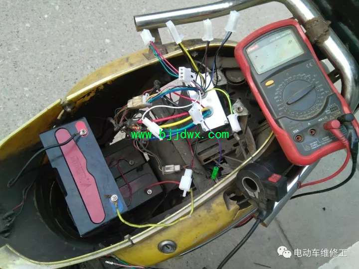

控制器接线完好,无烧焦,无松动
线路简单,仅接了电机线、电源线、和转把
看不出问题,接下来
插上试车转把,无反应
万用表测量电门线正常进电,有50V;转把、霍尔5V电压正常
用修车宝测量控制器,指示灯就闪一下而已,看不出问题
有换怀疑过电瓶问题,不过想想关系不大

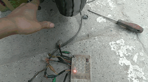

摸来摸去,也找不出问题。我就一直觉得应该是电机的问题,也怕是新控制器也不行,再想要不要在换个新控制器试一下犹豫之下,我把电机相线黄线和蓝线捏在一起,然后去推电机,惊奇的发现电机一点阻力也没有;我又试了蓝绿线,有阻力;最后试黄绿线,无阻力。看来,应该是电机相线哪里断了。用修车宝测量,是这样的

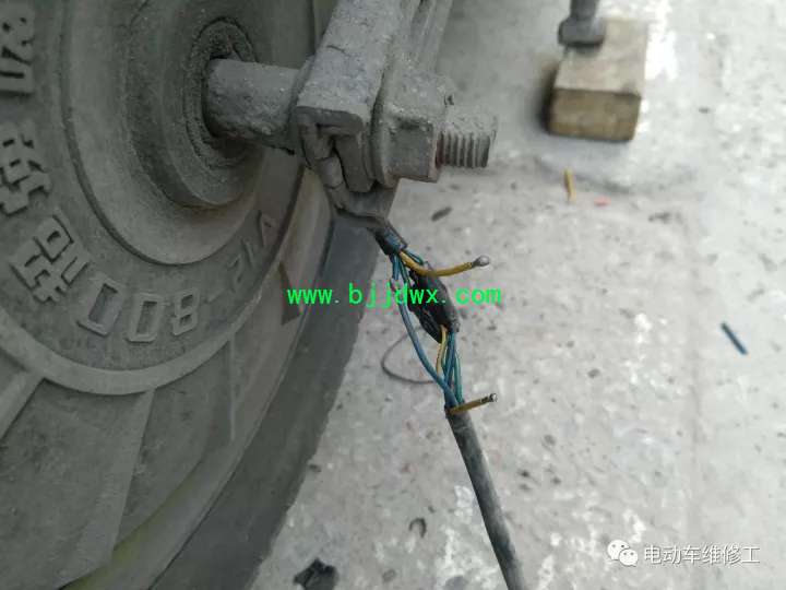

带着这个想法,仔细的检查了电机线,希望不是电机里的问题。在电机出线口的地方,发现用电工胶布包裹着,拨开发现以后,终于发现了故障问题
原因找到了,用烙铁加锡焊好。然后,发现绿线一扯就掉了,顺便把三条相线都处理一遍。
