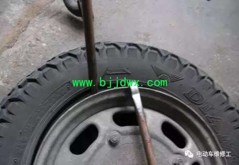

撬轮胎可是维修工的基本功,老师傅撬得很容易,这东西就是熟能生巧,多撬几个就上手了。不过在这里,小弟还是提醒各位师傅,撬轮胎千万要注意力度和尺寸。
装新胎:我们把真空胎套上轮毂的时候,要先把轮胎的第一层给套进去,一般的真空胎我们在胎唇涂一点洗洁精润滑,就可以很容易用手压进去。
不过,有的师傅比小瘦小,或者轮胎实在太硬,再或者不想花太大力气,他们就会选择用撬棒撬进去。

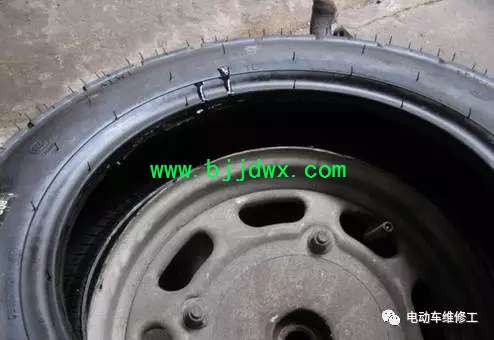

在最后撬进去那一下,有人就比较贪心,不注意到,就直接大力的硬撬到底。这样会导致,真空胎内陷变形,留下一个凹槽。麻烦就来了,真空胎打气撑不起来。
这时候我们拿掉气门芯,用气枪打,看能不能成功。也可以像上图那样,打开气泵气阀,直充。

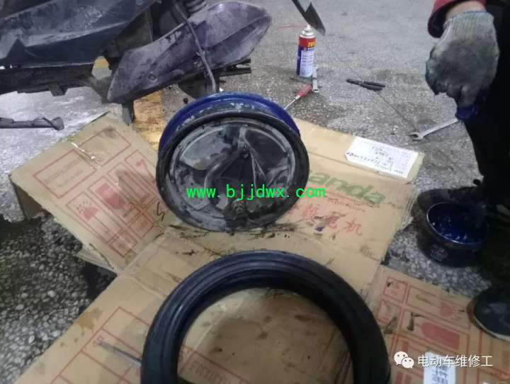

小弟昨晚就碰到这个情况,不过是换前轮毂,把顾客的旧胎套上新轮毂,因为一时逞强,没有给真空胎图上洗洁精,实在是难上,最后那一下不听老师傅劝说(小弟下手太快),直接用力过头,硬压进去。当时还没觉得有什么问题,打气的时候,真空胎一直撑不起来。小弟用偷师来的几种办法,试了好久,都是失败。
方法一:气枪,失败。漏气的地方压都压不住
方法二:用废的刹车钢线,绕真空胎一圈,伸进撬棒绞起来,将胎边压实。这一招,对付过很多次打不上气的轮胎,很实用。不过试了几次,失败
方法三:学着其它师傅塞一圈塑料袋、纸张,失败
方法四:喷清洁剂,点火,爆充。这个感觉危险,不敢试,放弃
因为当时也很忙,还下雨,足足弄了一个小时这样,最后再试一次用钢丝缠绕一次,试一下,不曾想到气泵坏了。小弟想到去隔壁同行那里试一下,不过很久以前,有次气泵坏了,就去隔壁那家用气枪打一下,一次成功,收了我5块大洋,同行也不优惠一下,从那一次,小弟就记住那家店了,就算有事坚决不再去那里。
不扯了,然后小弟多花几分钟绕一圈,去俺舅那里(南宁修地铁路不好走没办法)。俺舅舅的气泵实在是太坑爹,8公斤的气压,响一次,气压恢复老半天。他不在家,打电话叫我烧开一壶水,然后倒进轮胎,天气冷了轮胎比较硬。加热看一下是否可以充得上。轮胎是软了,可也还是打不上气,又用钢丝勒紧试了两次,失败。
因为换这个轮毂+碟刹片收了顾客140,叫他换胎也不好意思,本打算放弃的,回去弄一条旧的轮胎装上去。俺舅做工回来了,也是很晚了。他一看我还没弄好,说这个有那么难吗,有没有按照他说的,用热水泡一下轮胎。他说,弄不起来不可能,然后就看着他弄
了。
小弟最鄙视的方法竟然成功,泪奔
这个方法就是,往轮毂两边都抹上黄油。看着舅舅一坨一坨的往上面涂,好浪费的感觉。第一次打气不成,有继续涂黄油,在很空的地方,多加一点。在小弟不注意的时候,舅舅第二次充气,成功!总算松了一口气,又给他牛逼轰轰一次~~~在小弟面前装逼
小弟之所以鄙视这个方法,就是因为太浪费黄油了,还粘手,而且也听说会腐蚀轮胎,这个无所谓。
